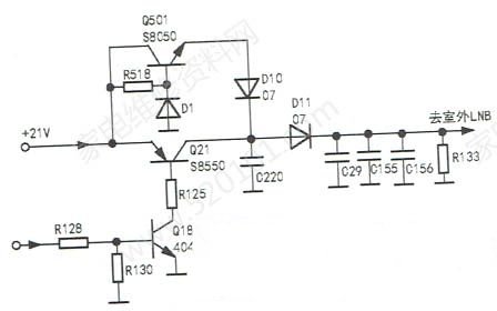

科海KH-2008D-CA01机顶盒更换电源板后无法接收右旋节目
上门维修收到其他维修同行的一台科海KH-2008D-CA01卫星接收机,更换电源板后收不到右旋节目。通电测量,在接收右旋信号时LNB供电为15.3V,而正常电压约为13V, 说明此时输出电压偏高。该机LNB供电如图1所示,接收左旋信号 ...

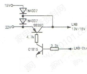

中九卫星接收机电源板的改动代换方法
中九卫星接收机电源板的改动代换方法
最近收到故障机了几台中九卫星接收机(机型是科海和处处通),均是因雷击造成电源损坏。由于电源损坏严重,故采用市售的接收机电源板进行代换,但在实际代换时发现,新电源板只有15V和22V输出,适合在主板上有 ...

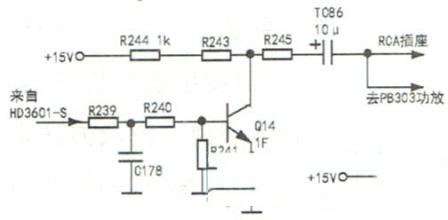

天诚TCD-699ABS-CA07户户通声音小的检修思路
收到同行送来的故障机壹台天诚TCD-699ABS-CA07户户通卫星接收机,声音很小且失真,切换到广播模式也是如此。该机主芯片HD3601-S输出模拟音频信号,经三极管Q14放大后送至RCA插座和内置喇叭功放芯片PB303,如图1所示。测量 ...

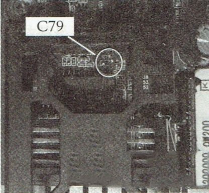

户户通改装模块后无法正常工作的检修思路2例
前一段时间移动和联通公司在部分地区关闭了大量2G基站,使许多早期安装的户户通卫星接收机出现“位置移动"提示而无法正常收看。遇到此类故障,大多通过刷机或加小板修复(即“改免”操作)。最近,笔者遇到 ...

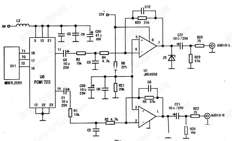

同洲CDVB3188C DVB机顶盒无声音的检修思路
收到同行送来的故障机壹台同洲CDVB3188C型DVB机,接收数字电视信号时图像正常,但无伴音。根据故障表现为判断,故障部位在音频信号处理电路中。该机采用富士通方案,音频解码电路集成于U11(MB87L2250)内。从主芯片U11输出 ...

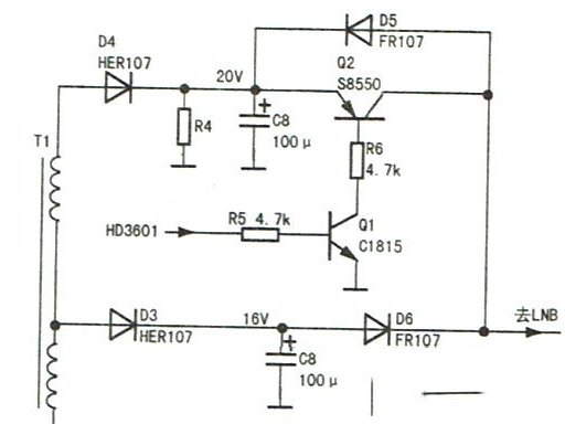

TCL TJS5052-S20-CA01-L户户通机顶盒只能收到24套左旋极化节目
收到其他维修同行的一台TCL TJS5052-S20-CAO1-L 户户通卫星接收机,只能收到24套左旋极化节目。测量F头处电压发现接收左旋信号时,LNB供电输出为20.7V, 而接收右旋节目时供电电压为oV(正常电压应为13V)。本机极化供电电路 ...
