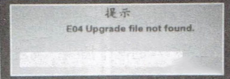

收到同行送来的故障机壹台亚太5号数码天空平台D-202S C套餐卫星接收机,开机后出现“E04 Upgrade file not found”提示框,如图1所示,前面板显示E04,无法正常收看节目。该机提示的意思是找不到升级文件,即机器已经进 ...

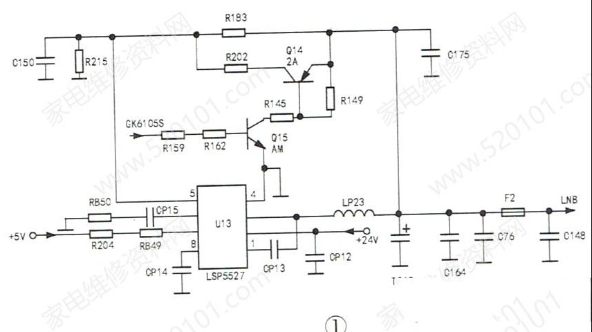

收到其他维修同行的一台神州SABS-25037AI-CA01A卫星接收机无信号强度和质量。机主说,使用功分器将室外信号一分为二接入两台机器后便出现此故障。测量LNB电压为0V,且对地呈短路状态,估计是功分器内没有采取隔离措施,当 ...

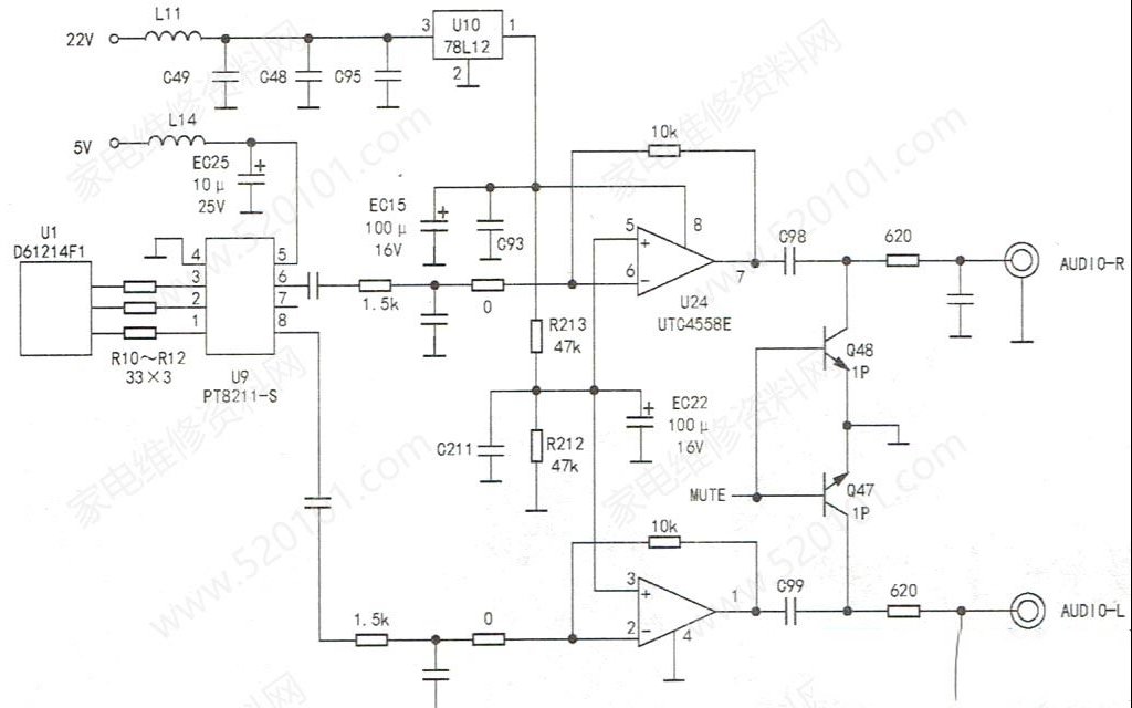

海信DB625S-CA02中九卫视接收机音视频电路检修思路4例
例1:图像正常,无伴音。故障原因分析:图1为海信DB625S-CA02型二代中九卫视接收机音频电路原理图。该机音频解码电路集成于主芯片U1(D61214F1)内,从U1输出的音频数据信号经过U9( PT8211-S )转换为模拟音频信号,再 ...

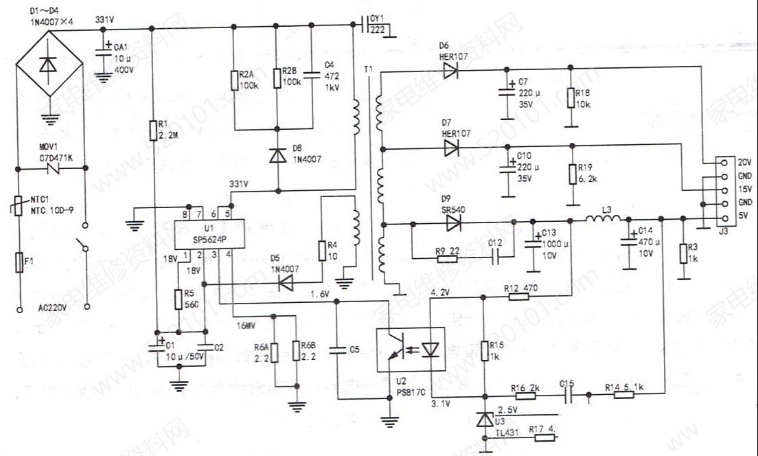

奥歌CH-869CA01-A1型三代中九接收机电源采用高性能、低功耗电流模式PWM开关电源管理芯片SP5624P(U1),实绘电路如图1所示。U1内部集成650V功率管(MOSFET)和4ms软启动电路,工作频率由IC内部调整,可以工 ...

用Q100代换电源芯片SP5624P修复奥歌户户通无图像故障
收到同行送来的故障机壹台奥歌CH-869CA01-A1型三代中九卫视接收机,故障表现为开机后无图像无声音,前面板数码管无显示。依故障表现为分析,应是控制系统未启动,先对电源电路进行检查。打开机盖,测开关电源无输出电压, ...
