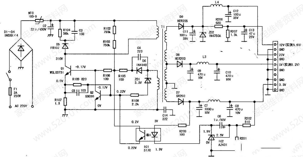

高斯贝尔GSR-S80D数字卫星接收机电源开关管的代换
收到同行送来的故障机壹台高斯贝尔GSR-S8OD型数字卫星接收机,开机后无任何显示,无图像,无声音。数字机开机后无任何显示,首先应检查电源是否工作正常。打开机盖,直观检查发现保险管F1已发黑熔断,表明电源存在严重 ...

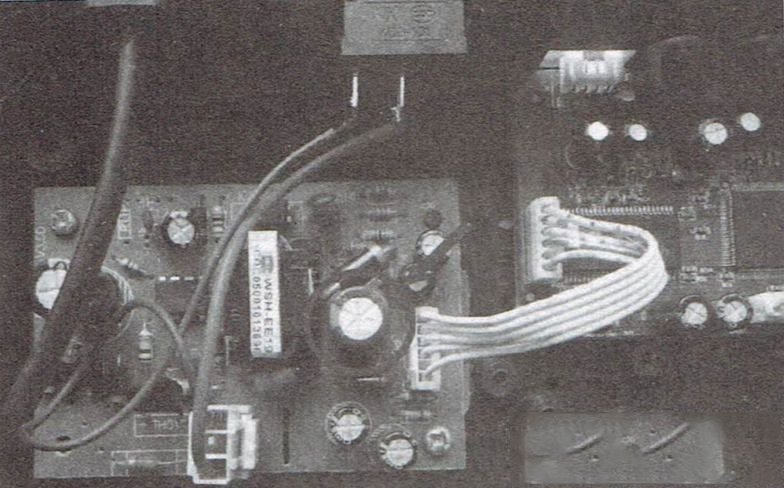

迪美KSP618中九卫星接收机电源板检修思路
收到其他维修同行的一台迪美KSP618型中九卫星接收机,开机后无任何显示,无图像无声音。通常数字机用于频道信息显示的数码管由电源板5V或3.3V电源供电,数码管无显示,说明电源有故障。打开机盖,首先对开关电源进行检查 ...

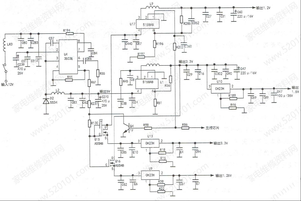

HD520高清卫星接收机供电电路原理与检修思路
HD520是一款支持AVS+音视频编解码的高清卫星电视接收机,该机有操作简单、性价比高、门限低、开机速度快等优点,因而有较大的用户群体。HD520为海思公司的Hi3716C主控芯片方案,采用12V直流供电,机内 ...

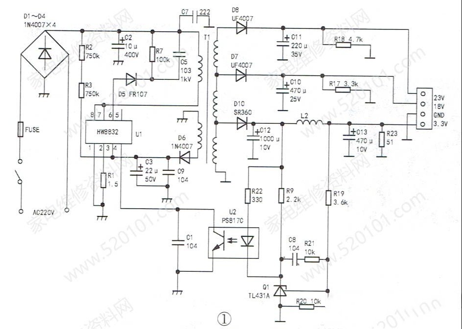

用VIPer22A代换HW8832修复双模机面板无显示的故障
收到同行送来的故障机壹台超霸非常6+9双模接收机,开机后前面板数码管无显示无图像无声音。开盖检测,查开关电源输出端无输出电压,初步判断故障发生在电源部分。该机采用以U1(HW8832)为核心的开关电源,如图1所示。 ...
