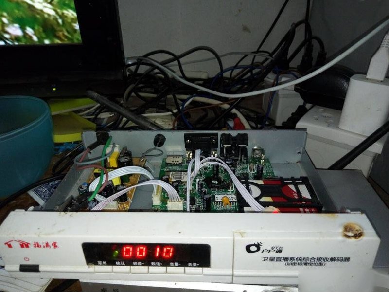

收到同行送来的故障机壹台凯利华户户通,故障是无视频输出,但有音频,拆开机顶盒测试5脚芯片输出之后的75欧电阻断路,但该电阻太小了,不好焊接,找来一个51欧的插脚电阻代替,视频输出正常了,机器修复。 ...

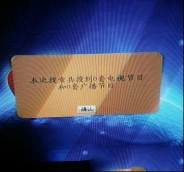

收到同行送来的故障机壹台乐百视户户通,机子故障是一个红灯不启动,植锡后点亮,有质量但搜不到节目,换08数据,模块升级,完后还那样。最后重新植锡,用洗板水仔细清理焊盘,换回0006bin,启动后自搜,61台全出(附 ...

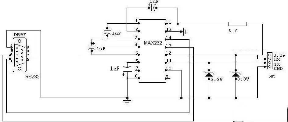

1、DVB升级232 2、DVB升级4069 3、DVB升级分立1 4、DVB升级分立2 5、DVB升级自供电232

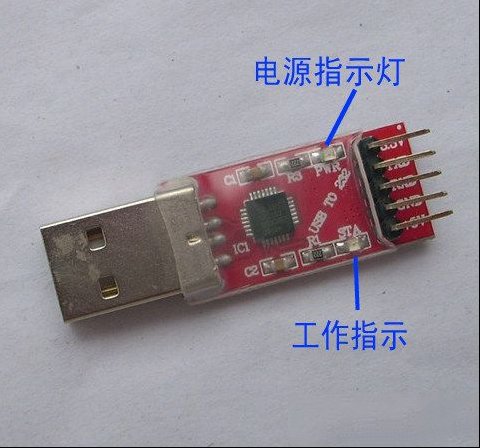

在此操作之前,一定要完成编程器驱动的安装,否则会操作失败。为了能更清楚的了解编程器的关键部件位置,方便下面的叙述,请看一下下面的图片: 01、连接编程器与解码板 先不要插编程器,关 ...

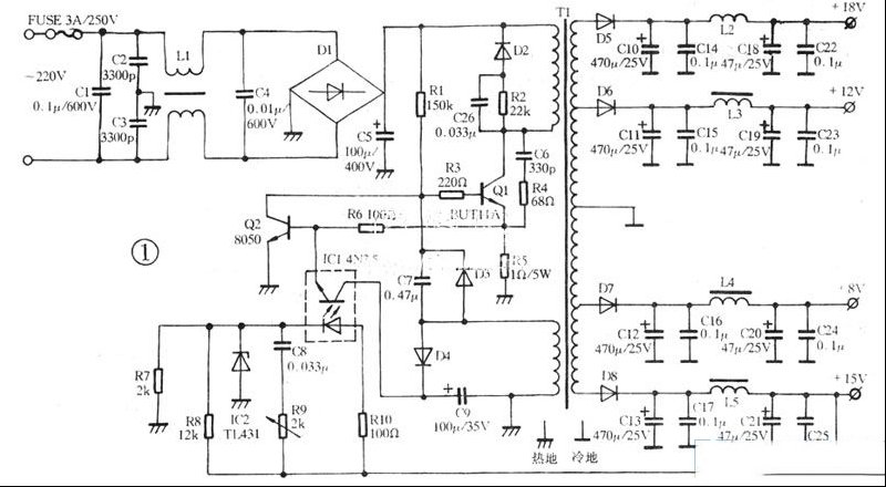

神洲ST2000卫星接收机内部空间狭小,元件排列紧密,散热不良,因此电源部分易发生故障。下图1是笔者根据神洲sT-2000型机实物绘制的电源电路图(元件编号为笔者所加,仅供广大网友参考。 一、电路原理 ...

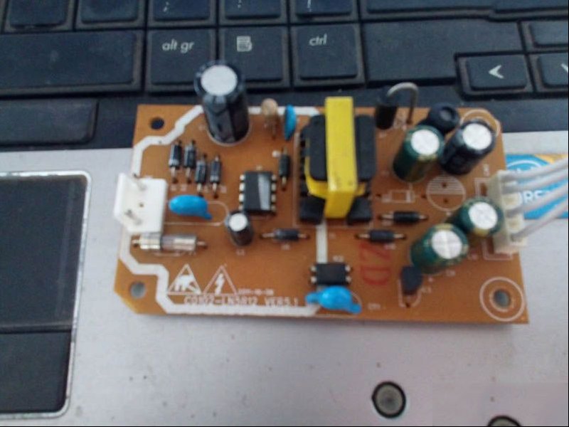

开关电源是数字卫星接收机的重要组成部分。虽然元件少,功率小,电路简单,但它所供给的负荷却是数字电路。如何维修该电路故障呢?下面举例进行说明。电路如下图所示,该电路属通达、诺普斯、海克威、 ...
