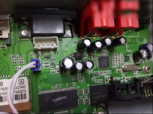

收到同行送来的故障机壹台大旗户户通机顶盒开机显示:请插入正确智能卡。经过排查检测cs4524芯片的21脚只有2v,低于正常3.3v,飞线取3.3v直接焊接cs4524上的21脚后成功收台,故障修复。 ...

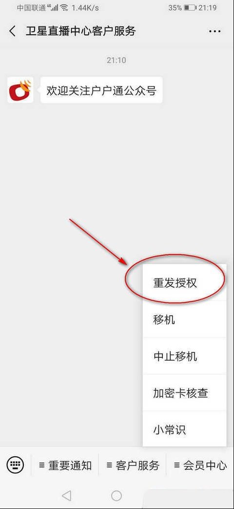

一、微信公众号的授权方法 通过微信方式完成重发授权。在确认卫星天线安装好且测试频道(遥控器按“999”键即可调到测试频道)能正常收看的情况下,保持机顶盒开机,并将电视频道调到1频道(即CCTV1频 ...

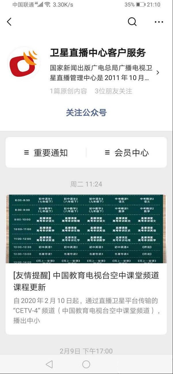

户户通机顶盒显示“E04授权丢失”的怎么修理
正规的户户通(没有改制过的机顶盒)若近段时间接收机提示出现“E04授权丢失”故障后,把发智能卡的卡号发送到“卫星直播中心客户服务”公众号(公众号ID:chinadth),微信公众号授权很快的,大多数时 ...

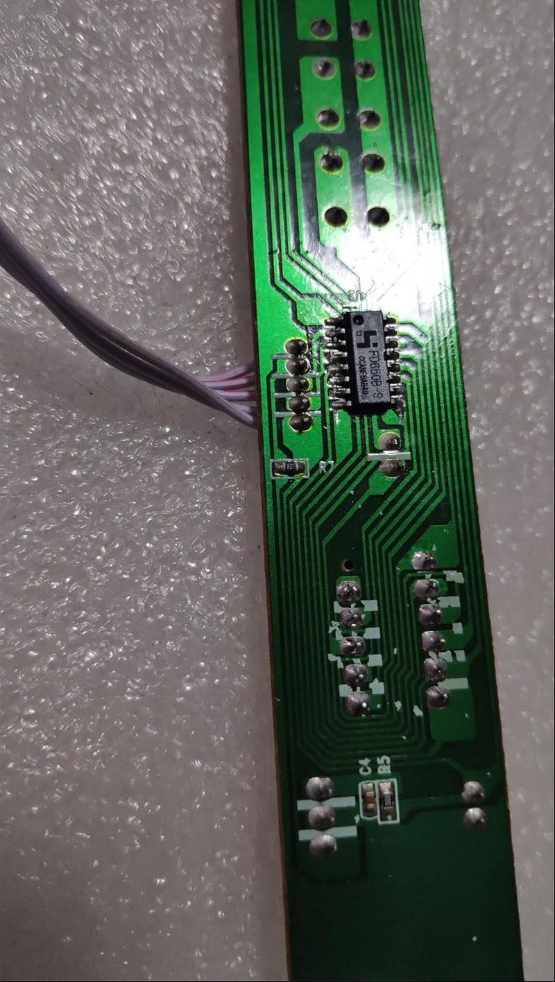

K-BOX开博视D902地面波机顶盒遥控失灵故障检修
收到同行送来的故障机壹台开博视D902 K-BOX地面波机顶盒,这台机顶盒出现一特殊故障,只要按下机器上任何一键,反映出来的就象是接收到连续的信号,比如按下节目+,机器就不停地加节目,音量、菜单等也是这样。 刚 ...

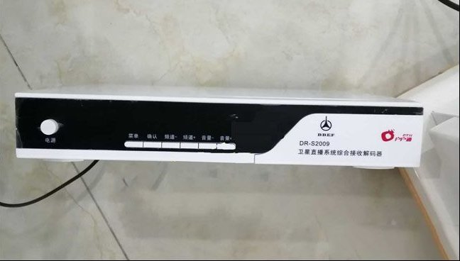

接修一台户户通机顶盒无声音输出的故障修复

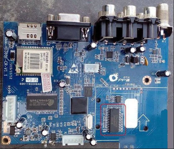

收到故障机到这收到其他维修同行的一台机顶盒时,用户诉说是此机顶盒有“咕咕”的杂音,在我维修部试机,有点微弱的响声,于是拆机直奔解码板,发现声音处理电路是4558D集成块,先直接用AV线的音频插头碰触4558D的信号输入2、3脚 ...

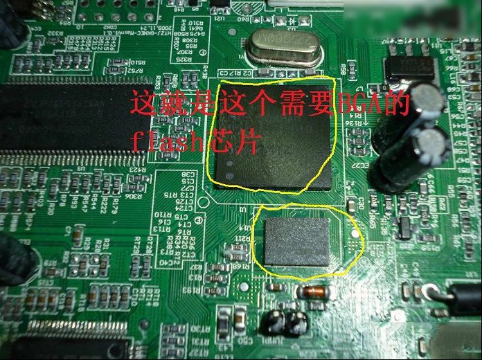

二代中九机顶盒FLASH芯片BGA的植锡珠过程(图)
本文主要与大家分享一下我从二代机BGA芯片拆下与移植的整个过程,下图是从二代中九机取下flash芯片的图片。 这是取下了flash芯片时的图片 这是植锡珠的简易植锡台的外观 这是用这个植锡台给fla ...

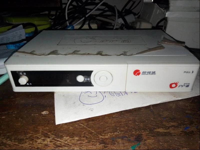

户户通欣视通机顶盒不通电的检修思路
户户通欣视通机顶盒不通电的检修思路
收到同行送来的故障机壹台户户通“欣视通”机顶盒,故障表现为不通电也不显示了,首先拆机检测无电压,拔开排线电压恢复正常,问题在主板,测5伏对地短路,先从简单入手,断开通向通讯模块的降压二级管,5伏不再短路,问 ...

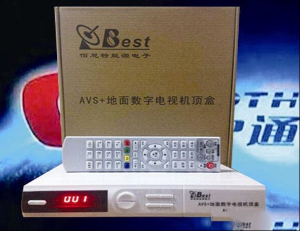

收到同行送来的故障机壹台佰思特机顶盒,故障表现为无信号,信号质量强度都无显示,测其F头,左右旋电压都正常,检测1.2v稳压块,电压0.9v一1.0v看电压偏低,手摸温度不过高,看来无过流现象,取一个报费的板子找到稳压 ...

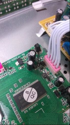

如果您碰到户户通机器只有34个台,查故障,锁定故障是户户通机器,其实就是一个贴片三极管坏了,换上一个直插s8550后收台正常。本人已经修了十台以上的机器均是这种情况,大家注意一下。 ...

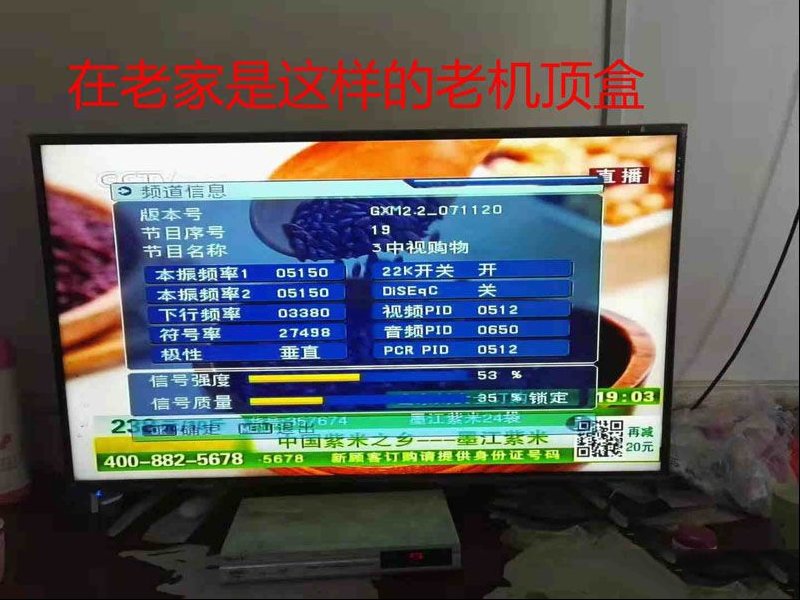

初次安装138卫星锅的整个过程
初次安装138卫星锅的整个过程

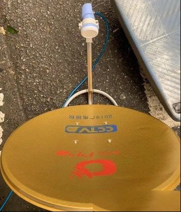

前一段时间一位客户突然找到我说我这边能不能安装卫星锅(我以前在老家是搞家电时偶尔帮装装,平时自己也玩玩免费星),这次客户要看港澳台美等的节目。我一想在老家装装还行,在上海地区我还真没装过 ...
