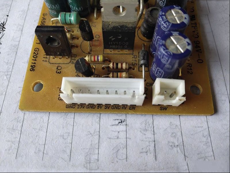

希典STG-02A户户通不通电的检修思路
收到同行送来的故障机壹台希典STG-02A户户通,故障表现为整机不通电,指示灯不亮,拆机查看保险管完好,电源调整管5M0365R损坏,变压器次级电阻33Ω烧黑,一只二极管C105T烧坏,通过网络搜素也找不到C105T的型号的参数, ...

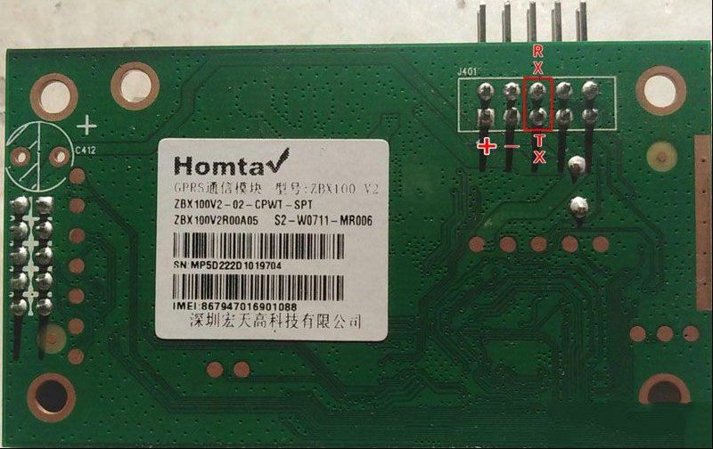

宏天高ZBX100模块的RX和TX引脚定义(图)
给户户通加宏天高ZBX100模块加M4,其RX TX引脚的定义如下图红圈标注所示,此模块是01020005。

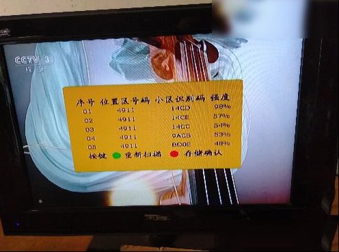

户户通开机后一直显示基站信息的怎么修理
户户通开机后一直显示基站信息的怎么修理
一客户家里的户户通机顶盒出现故障,每次开机后一直显示基站信息,按红键(存储确认)又显示发送失败,恢复出厂设置无效,怀疑是此机顶盒被别人移机操作过。后来通过关注户户通官方“卫星直播中心客户 ...

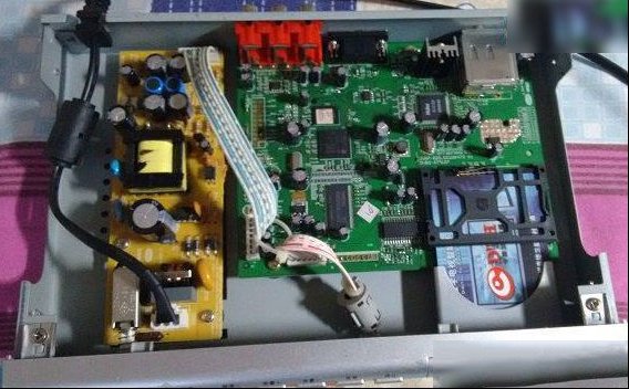

希典STG-02A户户通机顶盒不通电故障的检修
收到同行送来的故障机壹台希典STG-02A户户通机顶盒,故障表现为不通电,指示灯也不亮,拆开机器,发现电源调整管5M0365R旁边的一只470KΩ碳膜电阻烧黑,表面还伴有高温引起的泡泡,经过检测该电阻开路,同时顺便检查了 ...

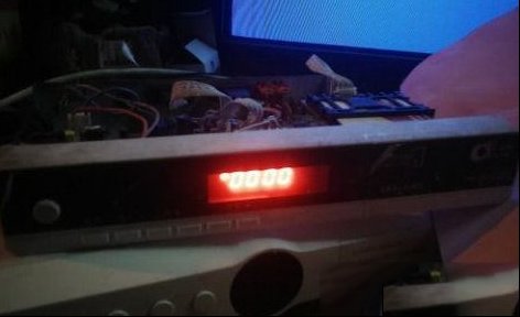

SVA DTH村村通开机指示灯一闪后黑屏的检修
收到同行送来的故障机壹台型号是ABS-S SVA DTH卫星数字电视村村通接收机,故障表现是开机指示灯闪一下就黑屏,拆机后经过排查发现一只10V 1000uf的滤波电容(5v电源滤波电容)鼓包损坏,更换此故障元件后,开机各项电压 ...

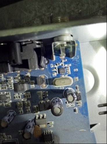

天地星机顶盒信号中断的检修思路
天地星机顶盒信号中断的检修思路
收到同行送来的故障机壹台天地户户通,此机顶盒故障是开机后绿灯不亮,于是直接差接馈线处,这个位置有不少杂质,应该是下雨天气馈线进水流进电路板所致,先用香蕉水进行清洗,测量去高频头的20V供电正常,重启依旧绿 ...

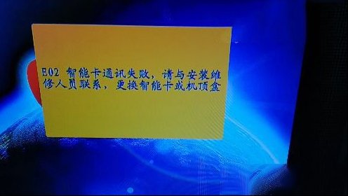

天地星户户通提示E02智能卡通讯失败的检修思路
收到同行送来的故障机壹台天地星户户通机顶盒,故障表现为热机后显示 E02 “智能卡通讯失败,请与安装维修人员联系,更换智能卡或机顶盒”的提示,在冷机状态下正常。拆开机顶盒,检查 2300A 3脚开机3V ,启动进入界面 ...

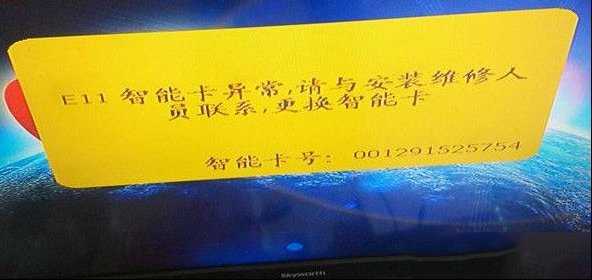

天地星户户通提示E11智能卡异常的怎么修理
本人已经维修过好几台天地星机顶盒出现E11的故障,通过换卡确定卡肯定是好的,问题可能在数据块内的程序问题,通过清零数据块24C128即可。具体的操作方法是手拿遥控器按“系统设置→密码1597→基站信息 ...

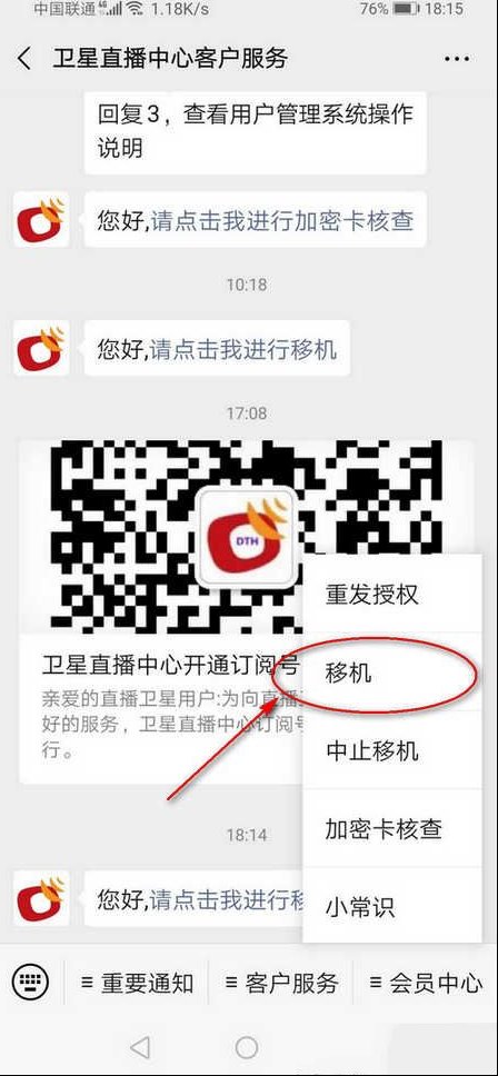

户户通机顶盒用户自助移机办理的方法
户户通机顶盒用户自助移机办理的方法
户户通卫星管理中心2019年10月发通知,用户可以自助办理移机了,如果您家里是正版户户通,没有改动过的话,移机不用再找原开户人员了,也不用改免定位了,办理的方法是首先关注“卫星直播中心客户服务 ...

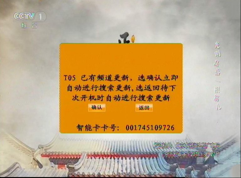

卓异户户通每次开机跳出E05已有频道更新的提示的检修
收到同行送来的故障机壹台卓异户户通的机器,这台机器每次开机都有T05 “已有频道更新,选确认立即自动进行搜索更新,选返回待下次开机时自动搜索更新” 这样的提示(如下图所示),手工搜索完一遍开机还是一样,恢复 ...

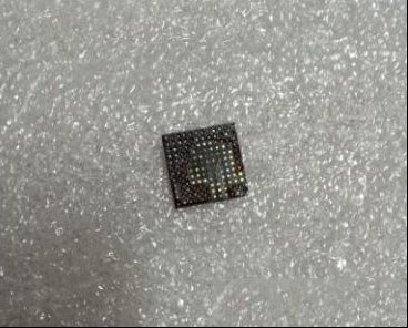

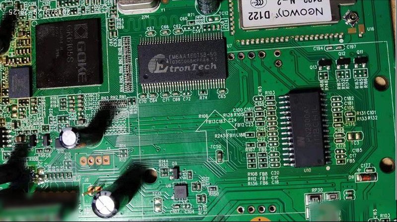

户户通主控芯片上的黑胶处理经验
户户通主控芯片上的黑胶处理经验
收到同行送来的故障机壹台奥哥户户通盒子,主控型号GX3011,出厂时被打上了黑胶,这种黑胶非常坚硬,加热它根本不会软化,因主控芯片脱焊而造成的各种各样的怪毛病,碰到过好多,像这种打胶的机子,不处理干净黑胶而直 ...
