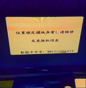

户户通提示位置锁定模块异常1的解决办法
户户通提示位置锁定模块异常1的解决办法
收到其他维修同行的一台户户通开机后电视屏幕提示“位置锁定模块异常1,请维修或更换机顶盒”,此类故障的问题是机顶盒内的定位模块与主板接触异常,或电源板/定位模块/主板损坏等因素,导致机顶盒无法检测到定位模块。 ...

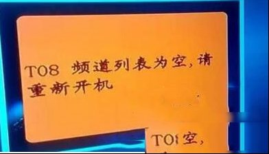

户户通提示T08频道列表为空的原因分析
户户通提示T08频道列表为空的原因分析
收到其他维修同行的一台户户通机顶盒在使用的过程中,提示T08 “频道列表为空,请重新开机”的提示,这类问题的怎么修理是重新开机,按遥控器F1键,选择自动搜索,等待搜索过程完成即可。 ...

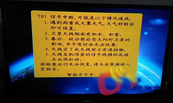

户户通提示T01信号中断的解决办法(图)
收到其他维修同行的一台户户通机顶盒开机后,如下图所示,电视屏幕已经提示了5种情况,会出现T01信号中断,详细的错误为“信号中断,可能是一下情况造成:1、遇到雨雪或大雾天气,天气转好后即可恢复;2、卫星天线锅面有 ...

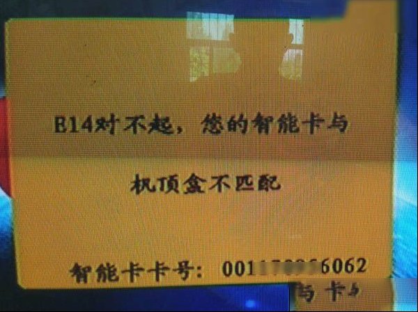

户户通提示E14智能卡与机顶盒不匹配的原因分析
收到其他维修同行的一台户户通机顶盒开机后电视上OSD屏幕菜单显示E14“对不起,智能卡与机顶盒不匹配”的提示。如果您的机顶盒是正规户户通,节目要求机卡配对时,插入了未配对的智能卡,需要更换智能卡。另外说明一下,此 ...

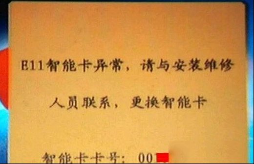

户户通提示E11智能卡异常的原因分析
户户通提示E11智能卡异常的原因分析
收到其他维修同行的一台户户通机顶盒开机后,电视屏幕OSD菜单显示E11 “智能卡异常,请与安装维修人员联系,更换智能卡”的提示。这是故障是由智能卡安全问题导致的E11提示,重新拔插一下智能卡,重新开机后看看能否解决 ...
