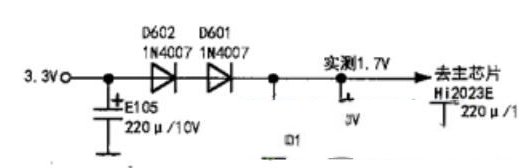

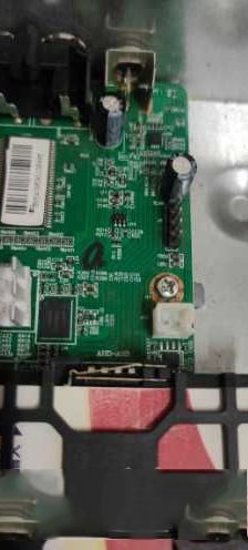

收到其他维修同行的一台卓异ZY-5518AG卫星接收机,开机,前面板数码管无显示,无图像,无伴音。查电源板输出的3.3V、15V、19V电压均正常,重新写入正确的BIN文件,故障依旧,判断故障应是主板硬件故障引起。通常主板上大 ...

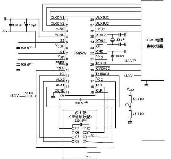

卓异户户通机顶盒显示E02的检修思路思路
如何户户通出现E02,可以先尝试拔插卡片,橡皮擦 擦拭卡片的金手指,检查读卡器芯片、卡座有没有虚焊,检查芯片3脚有没有3V/5V开机电压,17脚、卡座C1(17脚、卡座C1直通,过孔断路C1无电压)有没有5V智 ...

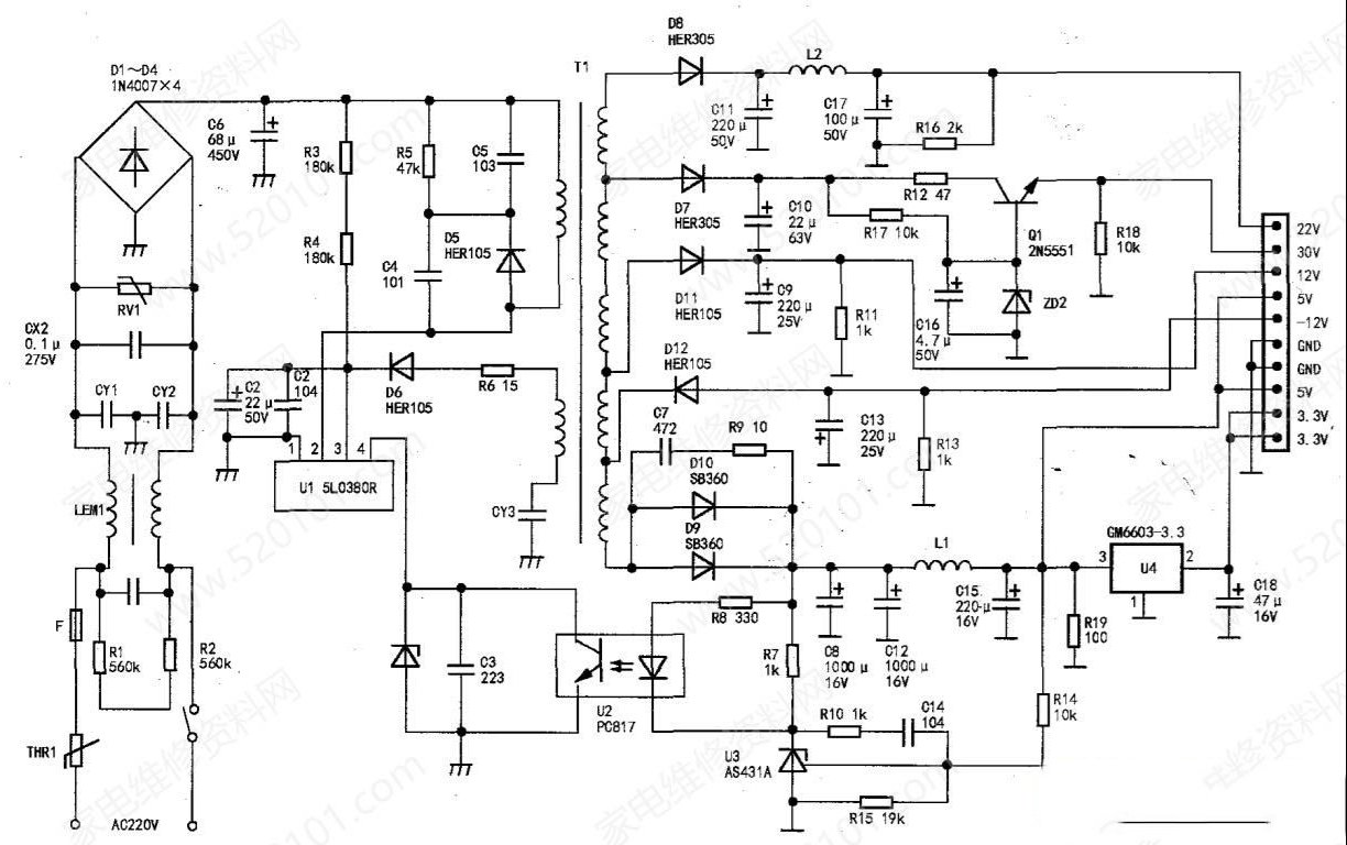

九洲DVC-7058有线电视高清数字机顶盒电源电路分析与维修
九洲DVC-7058型有线电视高清数字机顶盒的开关电源电路是以电源厚膜集成电路A6051M为核心构成,图1是电源板实物图,图2是电路图。 一、电路分析 1.A6051M的实用维修资料 A6051M是开关电源模块 ...
