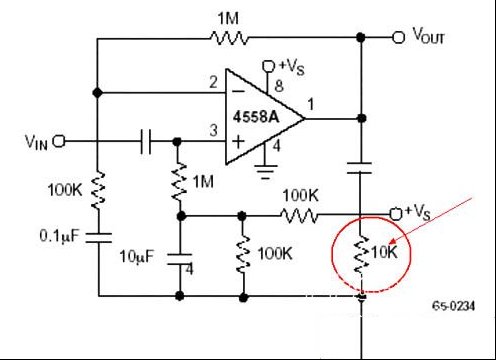

本人去年收到故障机多台TCL招标型户户通机顶盒,型号是TJS3052-K20( 版本131),主板上的伴音芯片是4558 。故障表现为为无音或者音小或者音失真,检修发现均为R131阻值变小,用一10K贴片电阻代换故障修复。 ...

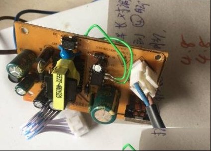

做我们户户通这行的,避免不了要维修开关电源板,换新板价高,而切各品牌电源板又不能直接互换,这样给我们修理工作带来好多不便;用老方法换原板零件费时费劲,弄不好一通电就爆保险丝,故障会扩大的 ...

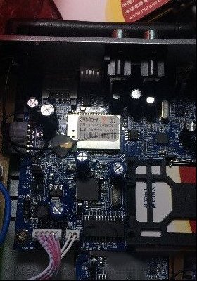

本文就益德兰户户通机顶盒为案例,来讲解一下维修的思路,现在这台机顶盒是通电后指示灯亮红灯,但是不开机;首先测量1117-3.3V电压输出是否3.3V,无3.3直接万能表蜂鸣档测量对地、若直通则3.3V外围贴片 ...

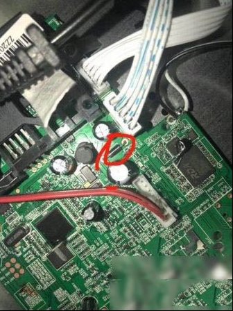

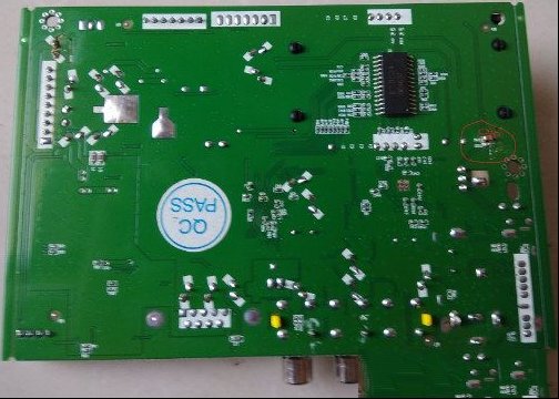

近期又收到同行送来的故障机壹台科海户户通机顶盒,故障表现为通电后出现反复重启,此故障本人已经收到故障机过多例,属于通病故障,大家只要按照下图把红圈内标注的二极管去掉即可修复此类故障。 ...

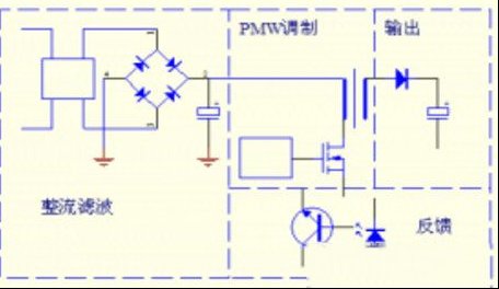

前言:户户通电源板设计简单,采用PWM调制电路与功率开关一体集成芯片,线路简单,元器件少,成本低,维修简单,缺点是抗电网干扰,浪涌冲击能力差,功率小,故障率高。对维修人员来讲,熟练掌握开关电源的基 ...

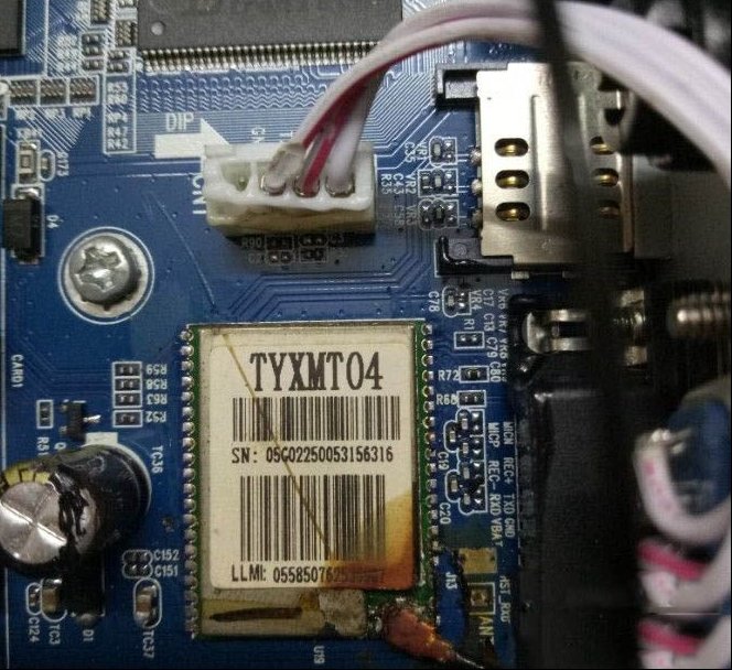

本人在维修过程中碰到有多台户户通使用的是天瑜模块TYXMT04,出现供电短路的故障。拆开模块检测均为其中一滤波贴片电容短路,怎么修理是拆掉电容即可恢复正常。 ...

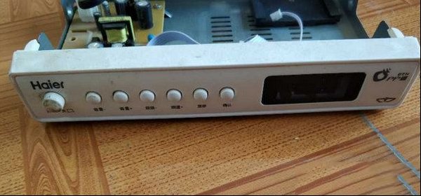

收到同行送来的故障机壹台用户送来的海尔户户通,故障表现是通电反复重启,拆开机器,经检查各路电压都正常,触摸CPU温度正常,25Q温度高,然后对25Q加温重焊无效,取下后重新植锡焊上试机,看了一个多小时没有出现重启 ...
