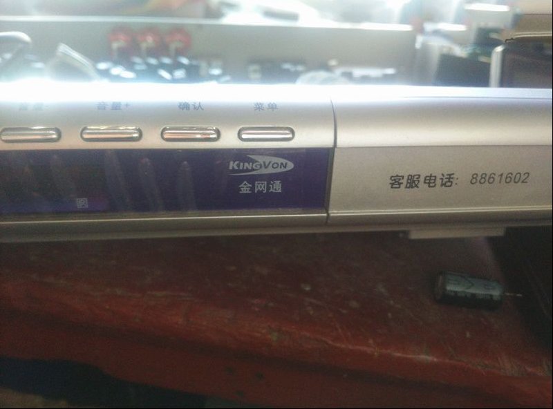

金网通有线电视机顶盒开机只亮红灯数码管不显示
一用户拿来收到其他维修同行的一台金网通数字有线电视机顶盒,故障表现是开机只亮红灯,数码管不显示,用户说是家里的电视线外皮老化,碰巧接触到屋角220V电源线,图像咔咔闪几下,没动静了。听用户说完,告诉他明天来拿 ...

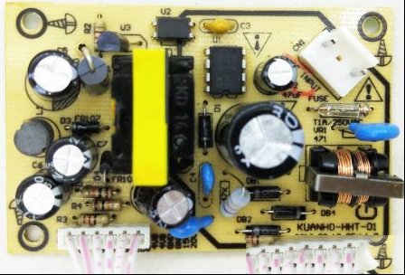

户户通面板指示灯微亮且收不到节目的通病故障
最近收到故障机了很多台户户通的电源板,5v输出的10v/1000μF电容最易出故障,大多数都是鼓包现象,一看就明了,故障表现为多为面板指示灯微亮,收不到节目。可有些机子此电容的外观完好,指示灯常亮能控制, ...

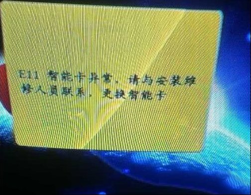

海尔户户通E11智能卡异常和通讯失败的检修思路
最近收到故障机两台海尔户户通机,收到其他维修同行的一台为E11智能卡异常,另收到其他维修同行的一台为智能卡通讯失败(准备更换读卡芯片),均不能收看。在网上看到智能卡异常可清空24C128修复,因手边没有贴片存储器读卡器,就决定把智能卡通讯 ...

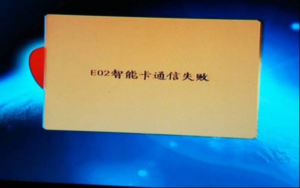

百斯特户户通机顶盒提示E02故障的维修
百斯特户户通机顶盒提示E02故障的维修
收到同行送来的故障机壹台百斯特能源电子出品的户户通机顶盒,故障表现是开机出现E02智能卡通讯失败,测1117为1.1V(如下图中红圈的标注位置),更换后为1.25V,开机不再出现E02,故障修复。 ...

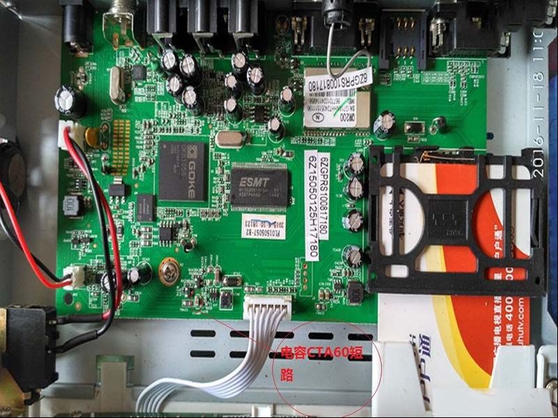

收到故障机过多台康佳户户通招标机,故障表现为不开机屏幕也无显示,拆开机器测量电源12v电压正常,按下电源开关12v电压无,后经查为CTA60电容短路(如下图中标注),拆除或更换电容后故障机修到这里,终于修好值得探讨。,已经维修过 ...

户户通显示E02故障的维修思路
户户通显示E02故障的维修思路
在三代户户通机顶盒故障代码中,E02的故障含义是智能卡与机器通讯失败,本人已经维修此台机,此故障较隐密,17脚是智能卡供电脚。维修也走了弯路,实测17脚引脚5v电压正常,忽略了IC卡座供电,测量了实 ...
