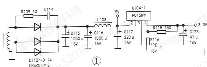

新蕾DM518S型卫星接收机是DM500S型的改进款,在市场中占有率较大,它与DM500S接收机最大的差别就是采用内置电源直接提供3.3V和5V电压为主板供电;另外,提供22V电压供给LM317T用于水平/垂直极化信号的 ...

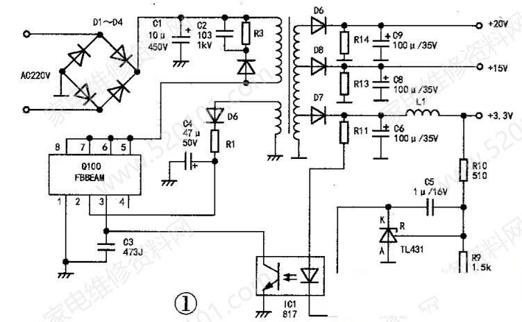

收到其他维修同行的一台同洲CDVB3188A机顶盒,该机开机后前面板数码管显示“一”,信号锁定灯常亮,遥控器及面板按键均不起作用,无图像无声音,拔下与天线连接的线缆,信号锁定灯依然常亮。据此分析电源电路故障。打开机 ...

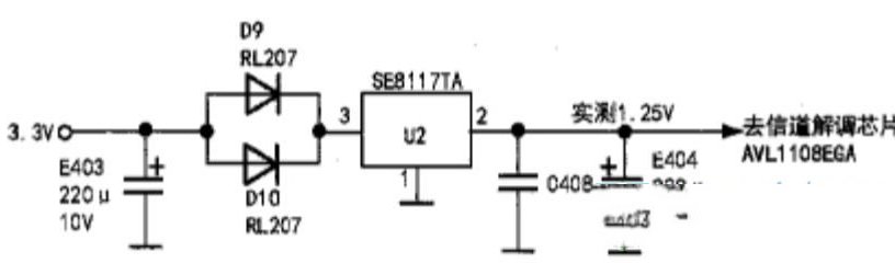

收到同行送来的故障机壹台ZY-5518A型中九卫星接收机,开机数码管不显示,锁定绿指示灯微亮,电源处有“吱吱”叫声。从故障表现为分析,显然电源负载较重。检测电源+3.3V处电压为1.8V左右,说明这-路负载较重。直观检查3.3V滤 ...

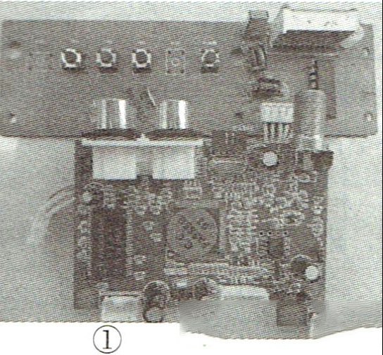

本次制作所需的硬件: 收到其他维修同行的一台深圳产7英寸Portble牌移动EVD、一块采用高放管R55+SoC三合一芯片M88CS2000方案的EN-666 DVB-S接收机主板(如图1所示)和一块DC/DC直流供电电源板(如图2所示),若还想支持中九寻星 ...

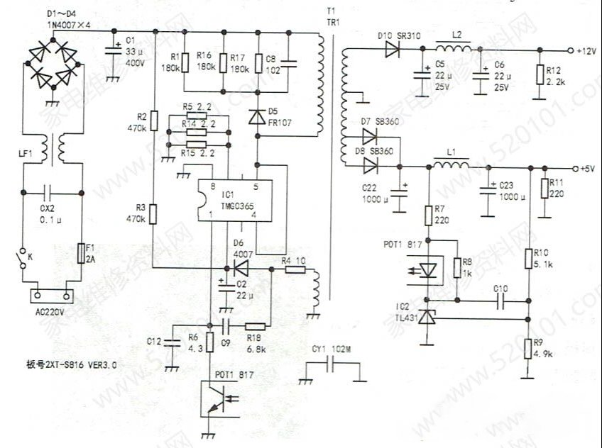

收到其他维修同行的一台卓异ZY-2250F型数字卫星接收机,开机后无任何显示,无图像无声音。开机后无任何显示,首先应检查电源是否工作正常。该机电源由两部分组成: 一部分为独立的电源板,是以DH321为核心元件构成的开关电 ...

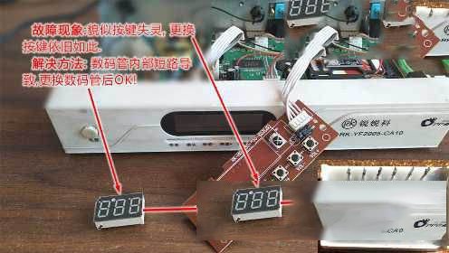

收到同行送来的故障机壹台户户通貌似按键失灵,跳台或音量自动放大,全部更换新的按键故障依旧,顺着电路板一直找到数码管引脚,怀疑是数码管出了问题,拆掉数码管故障没有了,用烧机大法把数码管短路的两脚烧断,装上 ...
