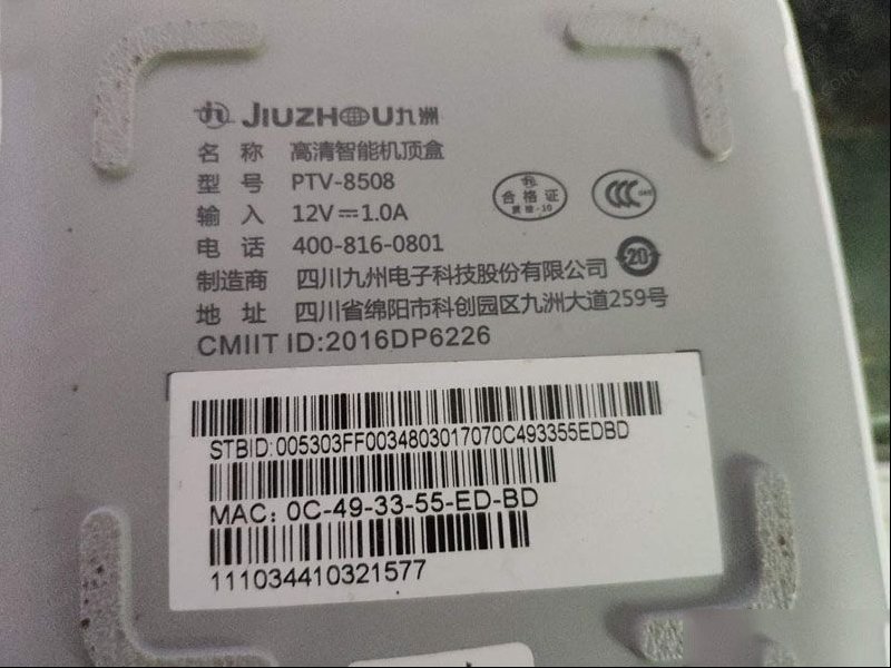

九洲PTV-8508机顶盒连接WIFI信号后无法观看节目
自己家里收到其他维修同行的一台九洲PTV-8508,是收来的中国移动机顶盒,连上无线WIFI无法观看节目,但是一旦我插上有线不一会,我再去掉有线,这个时候机顶盒就可以正常使用了,尝试恢复出厂设置,密码是10086,机顶盒恢复 ...

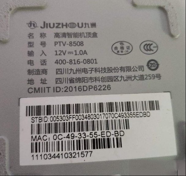

九洲PTV-8508机顶盒恢复出厂设置密码
最近收来中国移动机顶盒,型号是九洲PTV-8508,机顶盒恢复出厂设置密码是10086。

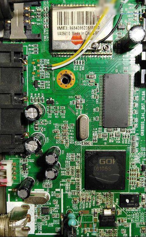

鑫科娜户户通机顶盒信号质量低且搜台不全的检修
收到同行送来的故障机壹台鑫科娜户户通,用的是XHN GK6105S V2.1方案,真的是一波三折,用了1个多小时,直到最后差点放弃。故障为信号质量弱,台不全,台花,先检测电源5V,1117,发现5V不足,4.5~4.8V左右,不太稳,更换 ...

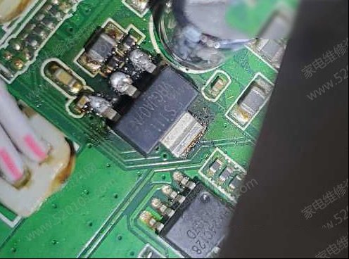

第三代奥歌户户通不开机的检修思路过程
第三代奥歌户户通不开机的检修思路过程
收到同行送来的故障机壹台奥歌户户通机顶盒,故障表现为不开机维修,拆开机器测试电源正常,主要电压都有,但测量到1117发现1.2v电压不对,只有0.8V左右,怀疑是它问题,不过一般差点电压也一样能开机的呀?试一下不就知 ...
