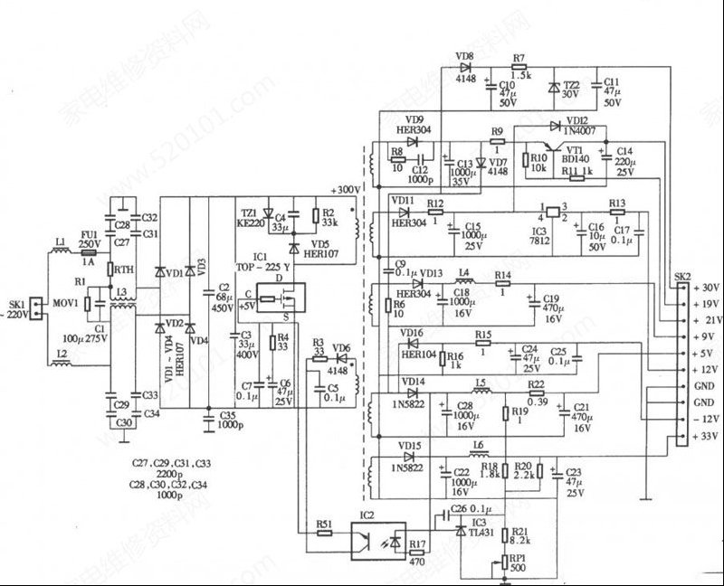

村村通DSD660型机顶盒电源板电路图
村村通DSD660型机顶盒电源板电路图
下图是广电机顶盒电源板(万能板)的,而户户通内置的只需要13V 18V 5V三个电压,大家可以参考一下。

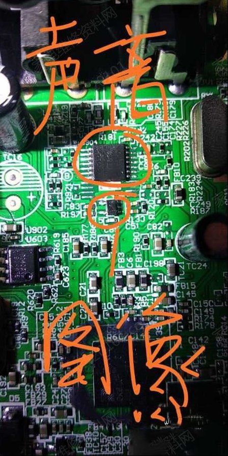

科海户户通换图像和声音芯片的注意事项
科海户户通换图像和声音芯片的注意事项
最近维修收到其他维修同行的一台科海户户通,刚开始没图像,换图像处理芯片后图像输出正常,但是出现声音小的问题,接着换音频放大器,声音恢复正常。科海户户通声音和图像芯片有时候用的不一样,有的机型用的5腳芯片作为音 ...
