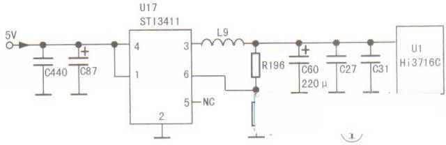

自从2019年下半年之后,部分品牌户户通机顶盒,在正常播放约20分钟后,出现T02故障,如下图1所示。断电后重新开机,又可观看约20分钟。进入菜单,发现系统信息中的基站信息中没有一个基站。重新搜索,仍 ...

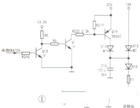

收到其他维修同行的一台新大陆户户通卫星接收机,只能收视左旋极化节目,无法收视右旋极化节目。故障原因分析:怀疑极化电路有问题,测量高频头处电压始终为18.16V,看来判断正确。该机极化电路如图1所示,当收视右旋节目时, ...

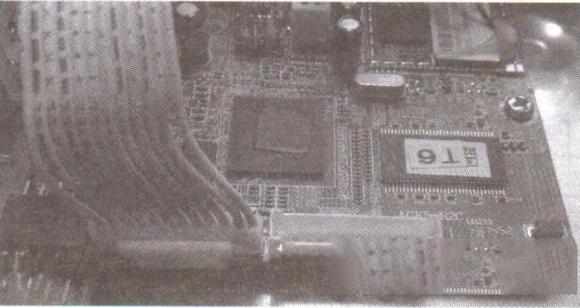

收到其他维修同行的一台康佳SDS623L21户户通(上海高清HD3601方案,M51定位模块,版本为“22060013")卫星接收机,收看一段时间后出现“异常2”提示。“异常2”表示定位模块签名校验未通过通常,系24C128内数据出错所致。 先 ...

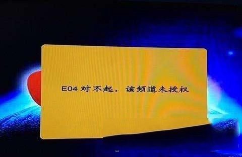

一、“E04,该频道未授权”问题的主要原因及怎么修理基站定位型户户通设备在安装、使用过程中,有时会出现“E04,该频道未授权”问题,其主要原因包括:1、户户通机顶盒加密授权会定期更新,用户长时间不开机会 ...
