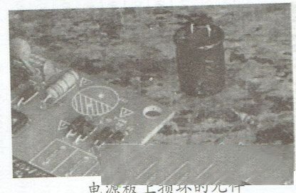

收到同行送来的故障机壹台ANAM S9A卫星接收机,开机无任何反应。拆机测量,电源板送往主板的电压仅为3.93V,而正常电压为12V。断开主板测量还是如此,说明电源板有故障。拆下电源板检查,发现误差取样芯片TL431(U4)更换 ...

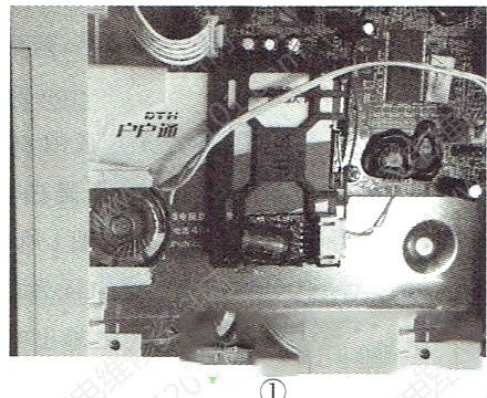

处处通机顶盒加装M4小板后工作不稳定的怎么修理
最近一用户家里周边2G基站信号关闭,家中处处通卫星接收机出现“位置移动”提示,无法正常收看。该机使用板载的广宏M51新签名2206000F版定位模块,于是采用加装M4小板来修复机器。通电开机,先读出该机 ...

收到同行送来的故障机壹台银河机顶盒,故障表现为上电后无任何反应。拆机测电源板(板号:YHGD791 )次级无电压输出,保险正常,但300V滤波电容C2( 10yF/400V )明显鼓包。更换C2后开机,仍无电压输出,300V电容上电压不泄放 ...

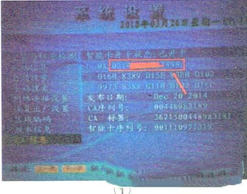

长虹SG6800LN-CA06户户通机顶盒显示异常3的检修思路
收到同行送来的故障机壹台长虹SG680OLN-CAO6型户户通卫星接收机,用户称:观看几分钟后屏幕出现“异常3”提示。查看该机故障代码得知,“异常3”表示CA智能卡中储存的模块串号与机器定位模块串号不一致。询问用户是否更换 ...

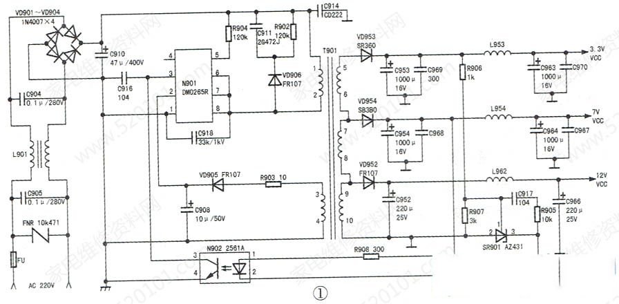

康佳SDC950数字电视机顶盒电源板电路原理与检修思路
康佳SDC950型数字电视机顶盒开关电源实绘电路如图1所示(C969原板标注为电容,实际安装的是一只电阻)。开关电源电路N901(DM0265R)集成了PWM控制器、功率管及驱动、高压启动、稳压控制、保护等电路,①脚 ...

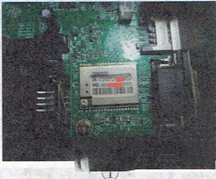

用M3小板代换户户通机顶盒位置锁定模块
用M3小板代换户户通机顶盒位置锁定模块
收到同行送来的故障机壹台博尚BS-ABS666N标清定位型户户通接收机,开机收看几分钟后便弹出“位置锁定模块异常1"对话框,无法正常收看。拆机,发现该机使用早期一代签名的IMEI码QW300模块,如图1所示。 查资料得知 ...

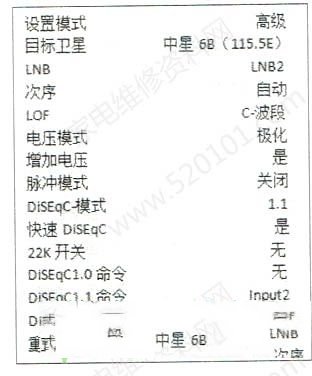

在卫视发烧圈内,多星接收很普遍。多星接收是指用收到其他维修同行的一台接收机通过切换开关接收多颗卫星卫视节目。要实现多星接收,首先接收机要支持相应的切换开关,其次要合理选择切换开关并正确设置。用于多星接收的 ...

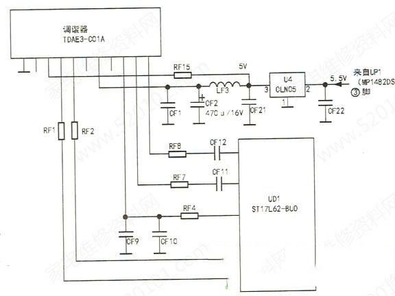

创佳TNL-3000数字有线电视机顶盒无信号的维修
收到同行送来的故障机壹台创佳TNL-3000型数字有线电视机顶盒,开机后绿色电源指示灯亮,前面板数码管显示;待系统启动后,遥控器及面板按键操作正常,黄色信号锁定灯不亮,电视屏幕上有正常的菜单显示,但接收不到信号。 ...

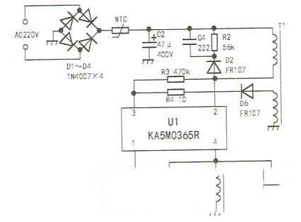

希典ABS-208-GC03型卫星接收机通电无反应的检修思路
收到其他维修同行的一台希典ABS-208-GC03型卫星接收机,上电开机后无任何反应。拆机检查,发现电源板无电压输出。断电,测量+300V滤波电容两端电压,发现消失很慢,由此判断电源没有起振。该电源板以厚膜块KA5M0365R为核 ...
