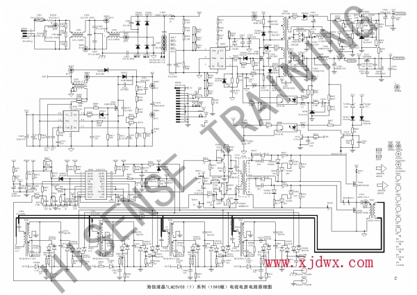

TLM26V68雷击维修一例
TLM26V68雷击维修一例
收到其他维修同行的一台TLM26V68(1646板dianyuan电源)遭雷击不开机,检查发现dianyuan电源5V正常,遥控能变换开关机,但无任何影音,开机时12V输出较低,更换12V输出控制管V812后正常,但仍无反应,测量背光驱动FAN7313供电12V较低, ...
