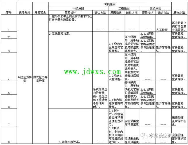

一张图片解决E1(高压保护)
一张图片解决E1(高压保护)
这是一张浓缩了很多技术人员辛勤劳动结晶的图,希望你再遇到高压保护的时候不至于束手无策。这里总结的原因和方法你可以去排查,帮助你在最短的时间内找到故障原因。无论是多联机还是风管机都可以使用此方法去排查。 ...

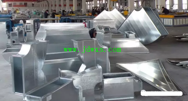

空调设备机外余压(静压)的计算
空调设备机外余压(静压)的计算
一、机外静压的概念1.空调设备的机外余压:空调设备风机的全压在经过空调设备内部过滤网、表冷器、箱体等处的阻力损失后在空调设备出风口处剩余的全压即为机外余压,包括两部分:机外静压和动压。2.空调设备的机外静 ...
