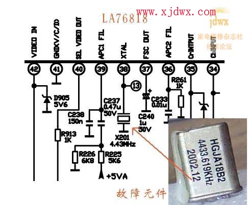

【TCL】 AT2175EB)无彩色维修故障
TCL AT2175EB)【故障】现象:无彩色(黑白图象正常)V【故障】检修,本文由家电维修杂志论坛http://www.jdwx.cn/收集资料:重点检查IC201(LA76818)的(36)-(39)脚的C233、C234、C237、C238、X201等元件(如附图) ...

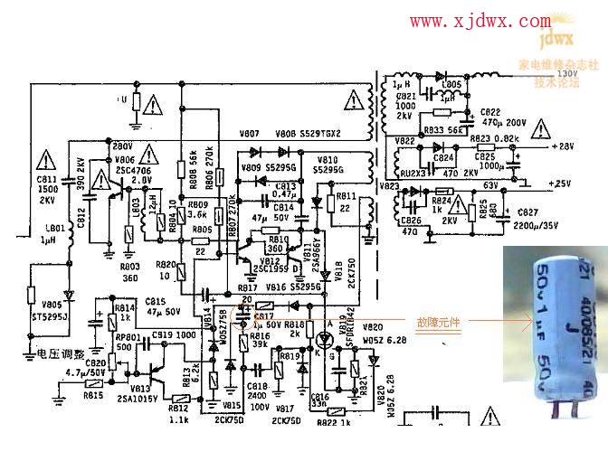

故障电视长虹N2918开机几秒钟成水平亮线
【故障】现象:开机几秒后成水平亮线。 9 g' u/ \; `9 ]【故障】检修,本文由家电维修杂志论坛http://www.jdwx.cn/收集资料:检查和代换场扫描电路相关元件,一无所获。后搜索浏览《家电维修》相关资料,得知此【故障】 ...

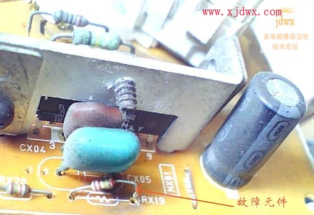

故障电视长虹D2525自动关机维修故障
故障电视长虹D2525自动关机维修故障
障检修,本文由家电维修杂志论坛http://www.jdwx.cn/收集资料:该机有时工作中自动关机;有时一开机便自动关机。根据【故障】现象,怀疑开关dianyuan电源+B过高保护性关机。断开L806,在C822两端接一60W灯泡试机,灯泡 ...

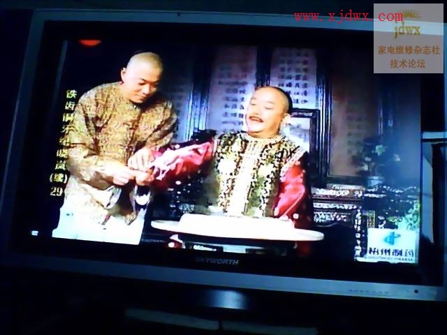

Z【组装机】下部图像压缩,中间一条白线
Z【组装机】下部图像压缩,中间一条白线
O【故障】现象:下部压缩,中间一条白线。(如图)0 O9 S; b+ z8 Z! v" Q【故障】检修,本文由家电维修杂志论坛http://www.jdwx.cn/收集资料:该机采用LA76818+LC863524C+LA78040,根据【故障】现象检查LA78040各脚电压 ...

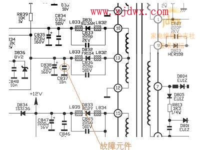

【TCL】2911三无,有‘吱吱’声
TCL2911!【故障】现象:【sw三无】,有‘吱吱’声。. ~& I2 \0 q7 E0 X【故障】检修,本文由家电维修杂志论坛http://www.jdwx.cn/收集资料:测待机电压24V,二次开机后+B=140V,行输出有‘吱吱’声。行输出变压器输出+4 ...

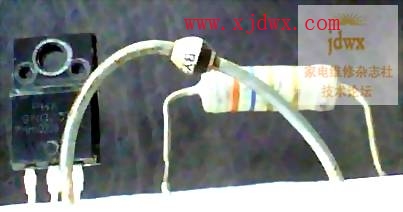

【TCL】2918E三无不开机维修故障
【TCL】2918E三无不开机维修故障
【故障】检修,本文由家电维修杂志论坛http://www.jdwx.cn/收集资料:开壳检查保险完好,分别测300V和+B两端电阻,没有短路。开机测300V正常,+B电压为0。开机时开关dianyuan电源发出‘音乐’声,接假负载试机现象不变 ...
