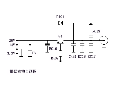

航天高清王HS-169‘001信号中断...’检修一例
航天高清王HS-169‘001信号中断...’检修,本文由家电维修杂志论坛http://www.jdwx.cn/收集资料一例该机左、右旋极化转换电路如图,左旋时Q4(8550)导通,二极管D401截止,输出20v电压;右旋时Q4截止,二极管D401导通, ...

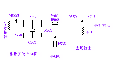

Z【组装机】屡损待机管
Z【组装机】屡损待机管
该机采用A3dianyuan电源,检查发现待机管V551(B892)爆裂。暂不接待机管接假负载试机,开关dianyuan电源各路输出正常。9 E" l7 L! P' H8 i4 I( c经待机管输出的27v分别向行推动和场输出电路供电,分别测量行推动和 ...

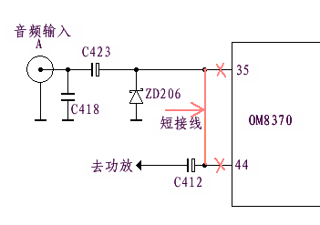

CW【创维】14NS9000TV正常,AV有图无声
【故障】现象:TV正常,AV有图无声。" d' X7 Z1 z3 V& p& F3 u【故障】检修,本文由家电维修杂志论坛http://www.jdwx.cn/收集资料:该机采用OM8370超级芯片,为3P30机芯,从【故障】现象分析,问题可能出在总线或TV/AV ...
