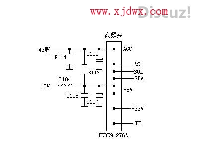

H【海尔】21FA1-TAV图声正常,TV无图无声
海尔21FA1-TAV正常,TV无图无声音.9 g" K6 r7 R0 }2 {/ _( O% R试机:AV图声正常,TV无图无声,背景雪花浓密,怀疑高频头没有工作.测量高频头电压:33v正常;SOL和SDA 4.8v正常;5v和【AGC】电压均为0v.顺5v电路检查发现L104 ...
