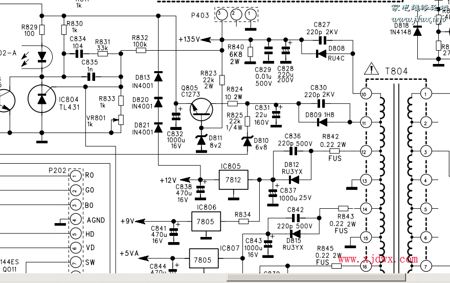

接修一台29寸高清的【TCL】电视,总是烧待机供电管1273,8.2伏稳压管
昨天一用户送修了收到其他维修同行的一台29寸高清的TCL电视,总是烧待机供电管1273,8.2伏稳压管,前维修师傅换了两次说没用了还是换机吧!今天早上我第一时间给它做了一个小手术,电话告知---“电视已经修好,全部费用100块”用户喜出 ...

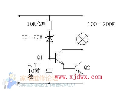

自动开关假负载你检修彩色电视机的好帮手(有图)
图中Q1可用彩色电视机视放管,如C2068、C4544等,Q2要求耐压大于200V电流3A以上即可,可采用常见的dianyuan电源管,如D1710/4429、BUT12等。这个电路是我几年前制作的,使用效果很好。 目前很多ICdianyuan电 ...
