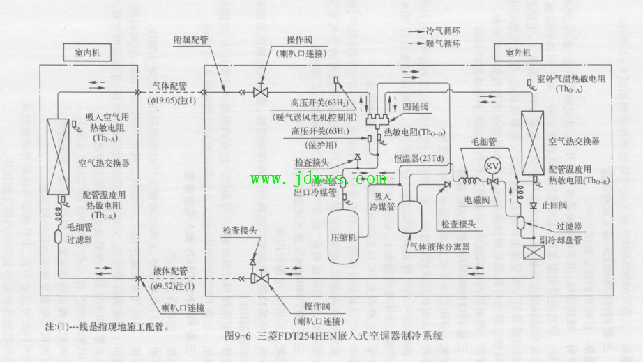

三菱FDTN504HEN 嵌入式空调器不制冷的维修及故障代码含义
三菱FDTN504HEN 嵌入式空调器故障表现为空调器,不制冷。案例分析上门现场检测,发现空调器室外机散热翅片已被泥土糊住。维修方法用空气清洗散热翅片,补加制冷剂0.2MPa 后,试机,故障机修到这里,终于修好值得探讨。。温馨提示空调器旺季将至, ...
2023-5-25 18:18
