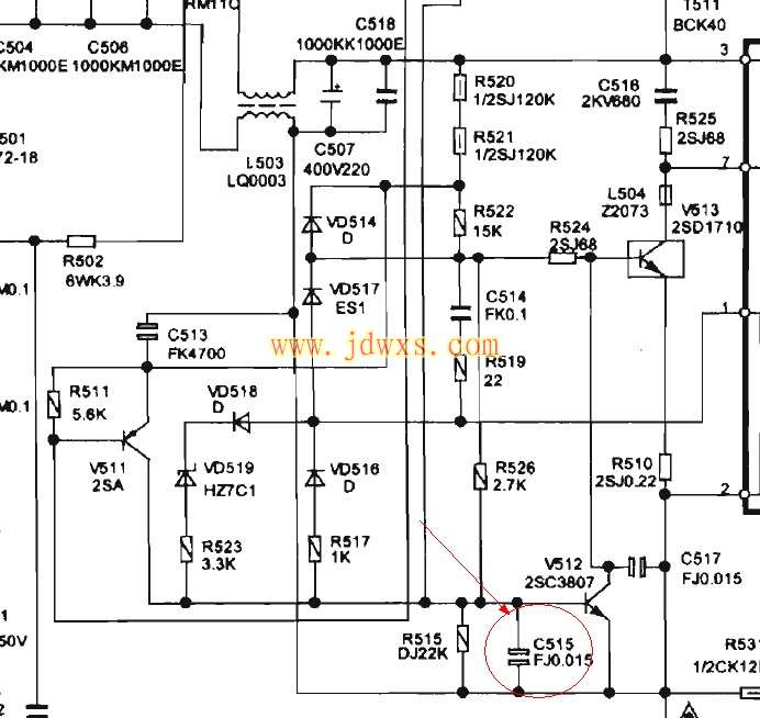

汇佳组装机主板,故障现象:指示灯亮,不能二次开机,C515不良造成
汇佳主板,故障表现为:指示灯亮,不能二次开机。先检测开关电源各路直流输出电压,+B为85V,其他几路也都按比例偏低,但CPU电源4.8V基本正常,遥控开/关机,同时监测CPU(LC863528)POWER端15脚电压能随之高/低变化 ...

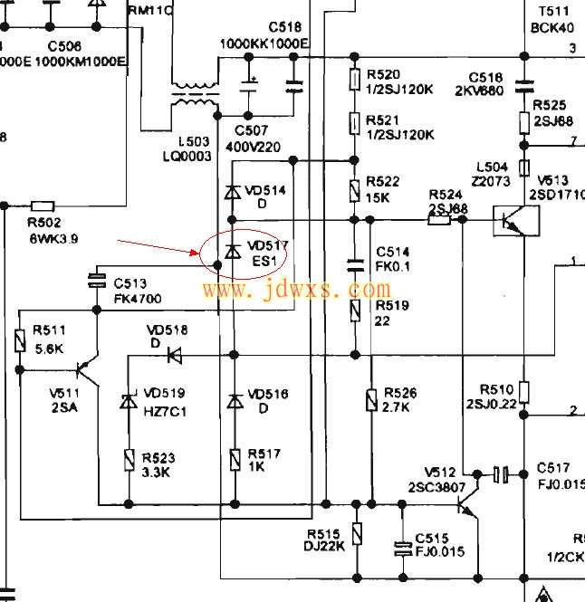

华洋牌组装机装主板,故障现象:图声正常,但光栅幅度不时涨缩变化,VD517不亮造成
例一、 华洋牌改装主板,故障表现为:图声正常,但光栅幅度不时涨缩变化。初判故障点应在开关电源,开机实测+B电压在90V~120V左右无规律变化,光栅幅度则随之涨缩;测+300V电压稳定,开关管、光耦管、脉宽控制管、基 ...
