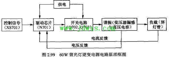

34005503 自主设计60W背光灯逆变电源的原理与维修课件
34005503 自主设计60W背光灯逆变电源的原理与维修课件34005503电源板适用于康佳LC19AS69 、LC19AS69B 、LC19AS69GV 、LC19ES26 、LC19HS66 、LC19HS66AB 、LC19HS66B 、LC22CS26 、LC22ES61 、LC22ES6 1B、LC22ES61G ...

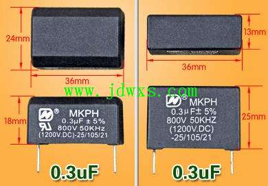

电磁炉震荡电容绝不能有误差不能随便增大减小
凡是修过电磁炉的同行都知道,电磁炉的故障表现为多且复杂,维修有时很伤脑筋,随着电班炉的更新换代,电路也在不断地改进,但原理基本大同小异。无论早期的微动按健开关及状态控制,还是近几年上市的静电感应按锐控制 ...

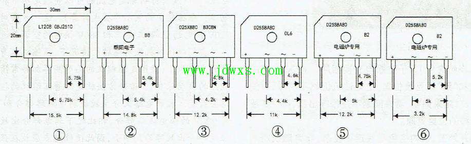

电磁炉连续烧功率管的又一杀手——整流桥。
就使用而言,多功能电磁炉烧水、炒菜、火锅三种功能使用频率最高,电磁炉故障也多发在这三个挡位上,这是由于:1.使用时间长、功率大、电流大;2.烧水、火锅易溢水渗入电路板,造成元件短路。据我多年维修电磁炉 ...

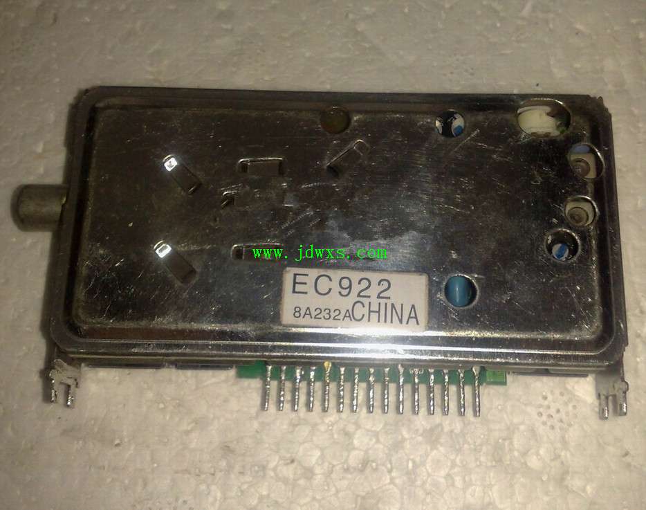

东芝34G6UXC大彩电子画面上下跳动, 伴有黑色横条干扰,主画面图像始终正常。
检修过程:主画面正常,说明电视信号正常,故障范围在子画面电路,怀疑重点是子画面高频头。 打开后盖,查看子画面高频头HY02引脚焊点及附近电路,发觉因机器使用年久,印刷板上积有灰尘,怀疑可能受到污染,印刷板 ...

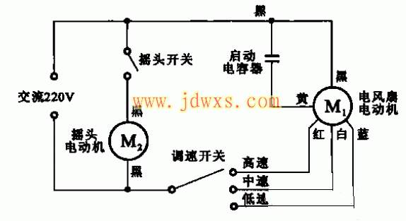

电风扇电动机接线图和具有摇头功能的调速电风扇电机接线图
具有摇头功能的调速电风扇电动机接线图区别电机好坏的3个简单方法1温度把1个坏电机和一个好电机接上相同电源旋转几分钟后,用手触摸首先开始发热的为坏电机, 迟一些发热的为好电机.发热时间越迟则电机质量越好.这只是 ...
