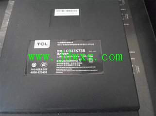

TCL LCD37K73M61R型液晶彩电TV无图像,AV正常的维修
TCL LCD37K73M61R型液晶彩电TV无图像,AV正常分析与检修:按上例检修思路检查,测量高频、中频信号处理组件的5V供电和30V调谐电压正常,并且总线电压(4.8V)和AGC电压(3V)也正常,说明高频、中频信号处理电路基本正常 ...

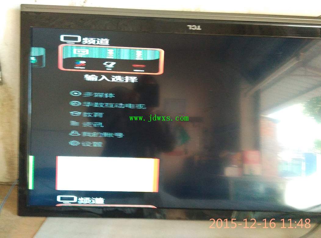

王牌L42F3200E图像倒立且花屏维修及正常数据分享
收到其他维修同行的一台王牌L42F3200E液晶带网络的电视机,开机后字符及菜单框都变大并且倒立花屏。看样子类似屏故障,但仔细发现LOGE图案移动正常,分柝不可能是屏问题所致,从网上得知用本机遥控器在TV状态下进入图像设置光标移至对 ...

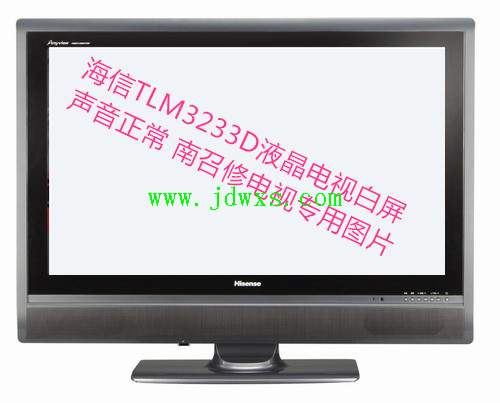

海信TLM3233D型液晶彩电白屏、声音正常的维修方法
收到其他维修同行的一台海信TLM3233D型液晶彩电白屏、声音正常,用户求我一定修好,这样的白屏故障肯定电源板和背光板正常,发现N33和V35组成的逻辑板供电电路输出的VGL 电压(5V) 、VDA 电压(13.5V) 正常,但R381 的一段电压却为2. 5V ...

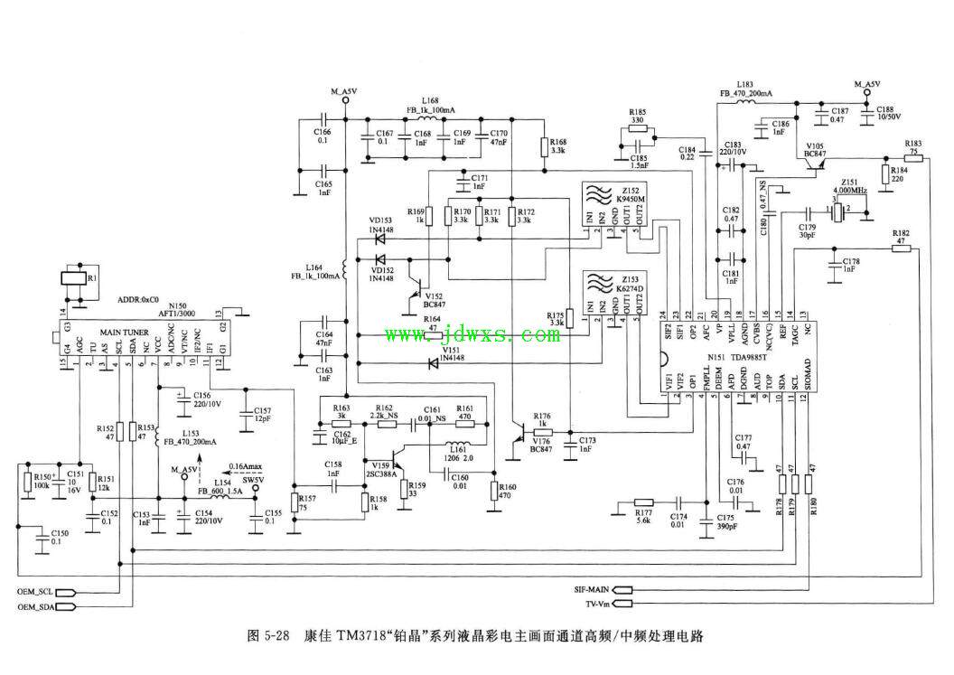

康佳TM3718 "铂晶"型液晶彩电主通道高频信号处理电路原理分析
康佳TM3718 "铂晶"型液晶彩电主通道高频信号处理电路原理分析(1) 高频头的引脚功能高频头N150的引脚功能如表5-13 所示。(2) 电路分析该机采用高性能的频率合成式高频调谐器N150 。它内部包括高频放大电路、本振电路 ...

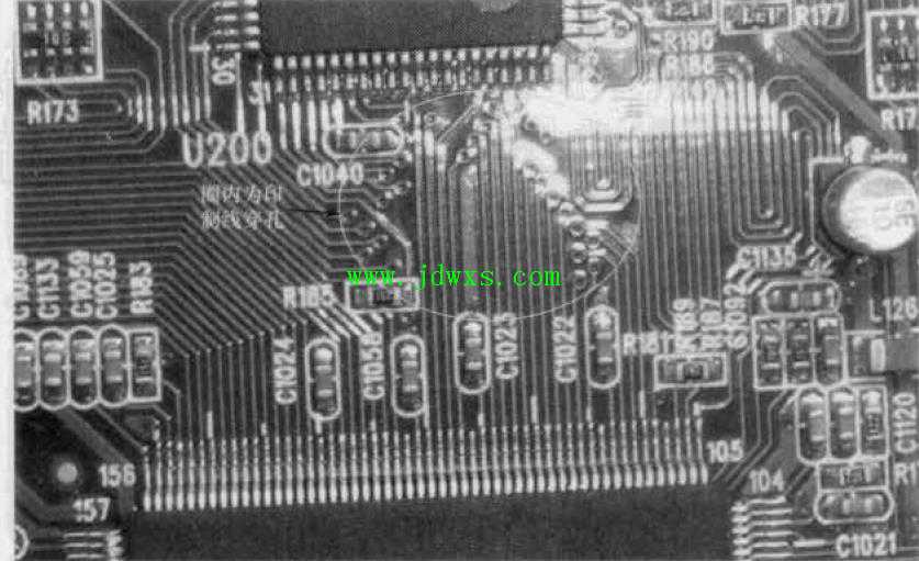

长虹LS10机芯液晶电视通病检修
长虹LS10机芯液晶电视通病检修
长虹LS10机芯液晶电视通病检修R170 - R176 ( 排电阻)、R182 、R181 、R183 -R190、R177 、R1 79 等元件虚焊或损坏造成如下故障。( 1 ) 由于液晶彩电通常采用多层印制板走线, U105 与U200之间印制线路穿孔易出现接触 ...

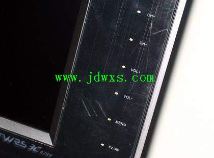

长虹LT2012液晶电视遥控正常,键控失灵.的维修
收到其他维修同行的一台长虹LT2012液晶电视遥控正常,键控失灵要求检修分析与检修:遥控正常说明主板的供电电路、总线控制电路以及CPU 的复位电路工作正常,键控失灵故障应在自按键板与U2 ( TDA15063 ) 组成的电路上。测量在按键动作的 ...
