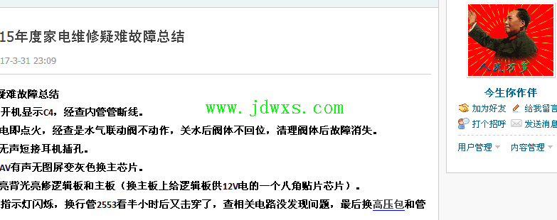

2017-03-31 2015年度家电维修疑难故障总结快速查询
2015年度家电维修疑难故障总结1.大金KFR-125空调不开机显示C4,经查内管管断线。2.林内燃气热水器通电即点火,经查是水气联动阀不动作,关水后阀体不回位,清理阀体后故障消失。3.29寸三星电视有图无声短接耳机插孔 ...

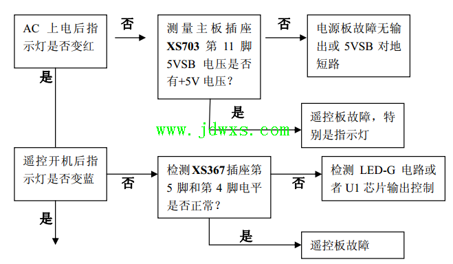

同方LC-32TL2800 机芯RT978( MT8227)机芯MTK8227 方案液晶电视常见故障判断流程
同方LC-32TL2800 机芯RT978( MT8227)机芯MTK8227 方案液晶电视常见故障判断流程( 1)、三无故障(无背光、无图像、无伴音)图1( 2)、有伴音无图像图2( 3)、整机有图像无声音图3( 4)、某个通道工作不正常a) ...

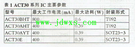

用ACT30B 代换电源芯片3700Z-E1
用ACT30B 代换电源芯片3700Z-E1收到其他维修同行的一台美的电脑控制微波炉,不工作,无屏显。开盖检查, 8A 保险丝完好,保险电阻R1 烧坏, 开关管13003 击穿, 22μF/400V 电容鼓顶,还有一个和塑封三极管8050 外形一样的元件,型号是 ...

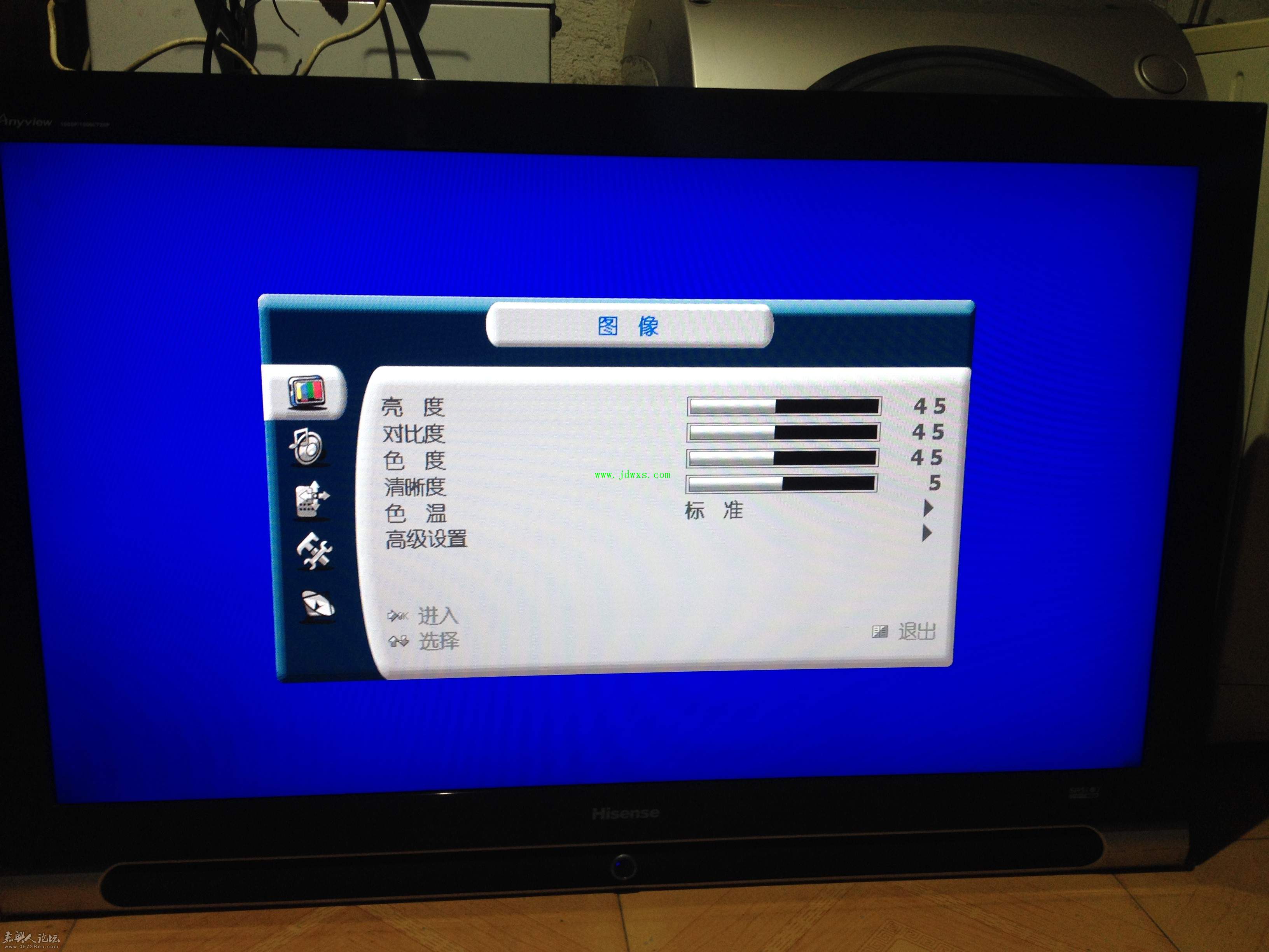

海信TLM3788P型液晶彩电无画无声,有光栅的检修思路
海信TLM3788P型液晶彩电无画无声,有光栅分析与检修:通过故障表现为分析,说明高频、中频信号处理电路异常。测量高频头没有5V供电,说明5V供电电路异常。检查N612输出端有5V电压输出,说明N612与高频头之间电路异常, ...
