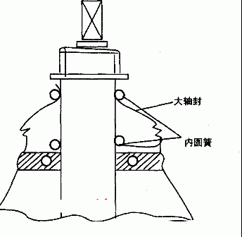

三星XQB50-P20波轮式自动洗衣机脱水时噪声大
!   听【故障】声源主要来自于离合器。卸下离合器后发现,由于轴封漏水造成上轴承入水,润滑能力变差而引起轴承转动的噪声。  排除技巧:更换同规格轴承,同时必须把轴封内的内圆簧调紧,使轴封舌片 ...
