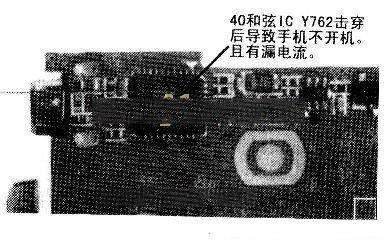

三星T408手机不能开机
三星T408手机不能开机
!   插上dianyuan电源不按开机键即有电流反应,说明是由电池直接供电的元件短路或者是损坏。300mA的漏电肯定会引起【故障】器件的发热。于是拆机取下手机主板,加dianyuan电源的同时用感温法来触摸各个由电池 ...

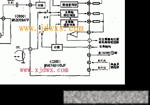

松下NV-M1000摄录机按出盒键带仓不能弹出
!   此机接通dianyuan电源开关后,dianyuan电源指示灯亮,机内发出“嗒嗒”声,按出盒键带仓不能立即弹出,约15秒钟后“嗒嗒”声停止。带仓才被弹出。随后dianyuan电源指示灯自动熄灭。重新接通dianyuan电源 ...

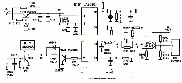

北京2107C型彩电呈现黑屏,无伴音,有字符显示
!   该机沿用A3机芯,微处理器采用KD9218,单片小信号处理电路采用LA1680。参考下图电路测得LA7680 24脚电压为4.7V,基本正常。为何无光,检测21、22、23脚(R、G、B)电压均为3.7V左右,正常时此三脚电压均 ...

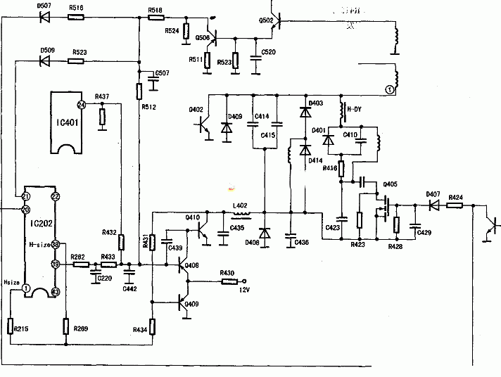

cornpaq彩显行幅展不开
cornpaq彩显行幅展不开
!   实际电路绘出的原理图如附图所示,我们很容易看出。此机型的行幅控制电路是由集成块IC202(LSC4428528)和三极管Q408、Q409、Q410及周边阻容元件构成。当按压行幅调整键时,IC202的①脚、38脚(H-size) ...

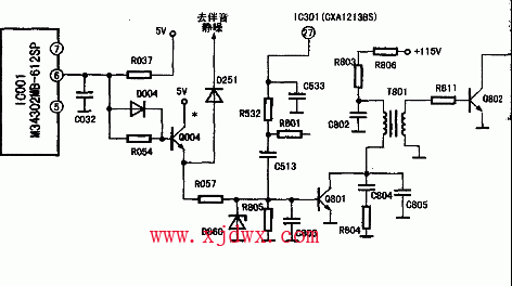

分享_索尼KP-W41MH11(RX1机芯)开机后有声音无图像
!   测高压产生管Q4005的c极有135V电压,在be极间有正常的行激励波形,测Q4005管正常。  测高压产生管e极接的HV稳压场效应管Q4006的G极电压为-11V,而正常时应为直流电压1.4V,用示波器测应为±11Vpp ...
