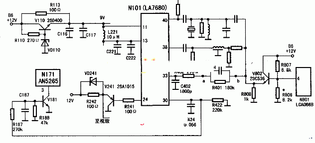

北京8353A型彩电,开机呈现黑屏,无伴音,有字符
!   该机为较典型的A3机芯,微处理器采用M34300N4-624SP,单片小信号处理电路为LA7680,相关电路见下图。根据转换频道时字符显示正常,判断该机微处理器行/场扫描电路、视放电路、dianyuan电源电路工作基本正 ...
