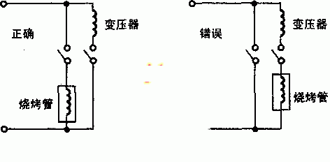

格兰仕WD800BS型微波炉不能加热
格兰仕WD800BS型微波炉不能加热
!   开盖检修,本文由家电维修杂志论坛http://www.jdwx.cn/收集资料,电脑板明显有人修过。仔细听开机后磁控管有正常振荡声,关机后马上将电容放电其火花也较强,证明高压系统正常。怀疑磁控管有问题,将一只新 ...
