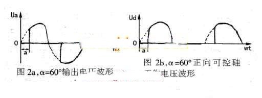

GGAT02D型电除尘器,开机即烧快速熔断器KRD
!   检查380V输入到整流变压器一次侧所有元件和电缆均无短路性【故障】。把整流变压器ZB一次侧电缆拆去,接入2个250W灯泡(串联)能正常发光,而且可正常调光。因此可判定是整流变压器二次侧桥堆击穿短路造成 ...

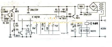

红外感应水龙头自动洗手器的伸手后水龙头不出水
 首先看5GL有无红外线发出,可用手机照相功能测出。如果有,看接收管3DU11有无损坏,经查有许多脏物覆盖在红外发射管和接收管的塑封面上,造成红外线发射严重衰减,无法驱动IC工作。将脏污清理后即可工作。 ...
2023-5-5 13:52
红外感应水龙头自动洗手器电磁阀打不开
红外感应水龙头自动洗手器电磁阀打不开
去掉电磁阀。用一个220V/15W灯泡代替,用手感应后看灯泡是否发光,如果不发光,可断定固态继电器TAC018坏。换后试之,工作一般都能正常。 友情提示,该文章源自互联网收集,欢迎你到论坛与大家技术交 ...

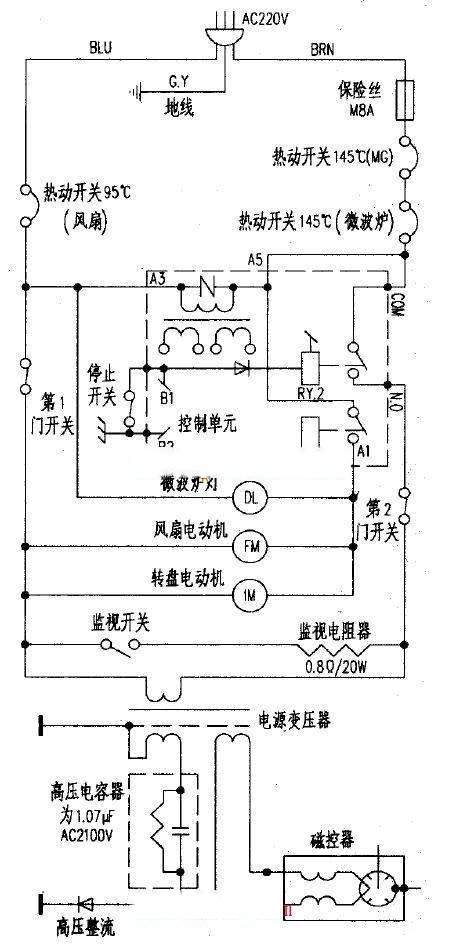

夏普照R-6G65微波炉开机显示屏没有显示。
!   该型微波炉具有烹调、粥饭、清蒸以及烧烤、混合烹调、简便解冻等功能。输入功率:1400W;输出微波功率:850W;输出频率:2450MHz。用户反映,微波炉开机,显示屏没有显示。  用带有5A 电流表监视的交流 ...
2023-5-5 13:51
