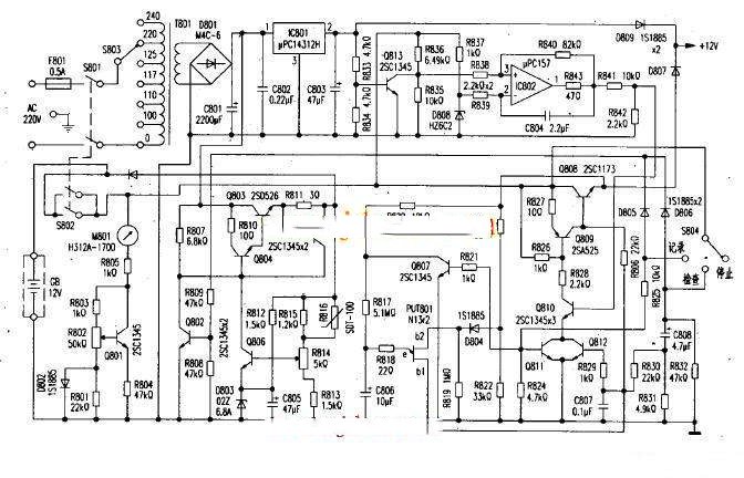

ECG-5151心电图机电源交流供电时无12V输出
!   接通dianyuan电源后,测得T801次级有ACl8V,IC801①脚也有+23V,说明整流滤波电路正常,【故障】在稳压电路上。检查发现C803表面发黄且有明显变形,并测其已严重漏电,又查得IC801断路,其他元件未见异常 ...
2023-5-5 13:52
ECG-5151心电图机电源市电断电时,不能自动转换为蓄电池供电
!   此时用示波器观察IC802⑥脚电位能由低电平转换为高电平,Q810b极也有相应的电位变化,表明IC802⑥脚已输出了正常的控制信号,说明【故障】发生在蓄电池供电控制电路上。  外观检查发现R1827(10Ω)表 ...
2023-5-5 13:52
ECG-5151心电图机电源交直流供电正常,但蓄电池不能充电
!   通电测Q805e极为ov(正常应为14V),试将Q802任一电极与电路断开后试机,【故障】依旧,说明【故障】发生在稳压、充电电路部分。  检修,本文由家电维修杂志论坛http://www.jdwx.cn/收集资料时,首先测得D ...
2023-5-5 13:52
ECG-5151心电图机电源,用蓄电池供电输出电压变为0V
!   出现此种情况,【故障】一般是蓄电池供电控制电路中,自保持电路未工作所致。  检修,本文由家电维修杂志论坛http://www.jdwx.cn/收集资料时,首先用万用表R×100挡对自保持电路的R806作在路测量,测得的z ...
2023-5-5 13:52

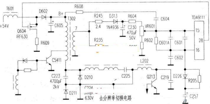

唯冠C7871-D2彩显,开机加电显示器无显示,机内发出“吱吱”的响声,不能进入正常的工 ...
!   打开机壳检查行管C5387、二次dianyuan电源调整管IRF630均已击穿,+54V主dianyuan电源的整流管也烧坏,检查行偏转回路中的三极管Q213的集电极与发射极击穿,将上述元件全部换新,断开到二次dianyuan电源调 ...

ECG-5151心电图机电源蓄电池端电压低于10V 时,仍然对整机电路供电
!   首先用示波器观察IC802⑥脚电位,在蓄电池端电压低于10V时,不能转换为低电平,分析是D808性能不良,使IC802②脚电位仍然低于③脚,导致IC802⑥脚电位不能翻转。将D808更换后试机,蓄电池过放电保护电路 ...
2023-5-5 13:52
ECG-5151心电图机电源不能自动切断蓄电池供电电路
 出现此种情况,说明【故障】系自动定时断电控制电路未工作所致。  检修,本文由家电维修杂志论坛http://www.jdwx.cn/收集资料时,首先测得PUT801b2极电压为0V(正常时应为7.2V),又测得D804正极电压有7.2V,说明D8 ...

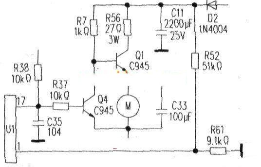

格兰仕C18B-HYP1型电磁灶按开机键能加热。但风扇电机不转
!   遇此【故障】要立即切断dianyuan电源。风扇主要用于将电磁灶工作时内部热量及时排出以保护机器。风扇电机不转先检聋风扇驱动控制电路。见附图。该电路正常工作时。中央微处理器U1(17)脚开机后输出低电 ...
