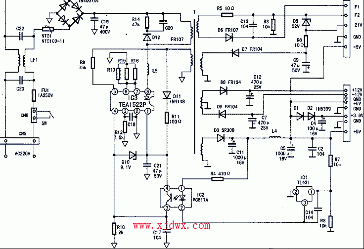

高科GK-PDVD828B型DVD机显示屏不亮,各按键均不起作用
!   开盖查看(如图所示),发现保险管FU1(1A/250V)熔断且发黑。川万用表作进一步检测,发现IC3⑧脚对地短路(系因内部开关管击穿短路所致)。将FU1及IC3(TEA1522P)更换后,再次对其各脚电阻值进 ...
