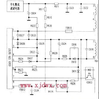

素尼KV-G21型型彩电,开机后呈三无,面板指标灯不亮
!   根据【故障】现象。首先检查开关dianyuan电源。有关电路如下图所示。打开机盖,检查保险丝F601完好。  表明消磁电路、整流滤波电路无短路【故障】。通电测+B端电压为OV,测IC601(STRS6707)(1 ...
