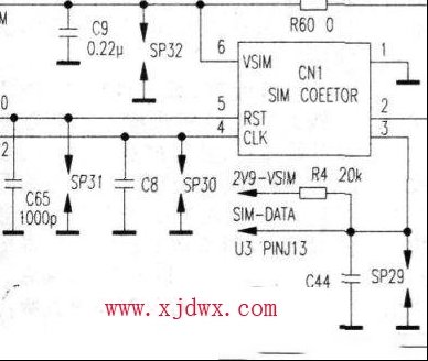

波导G100手机不认SIM卡
波导G100手机不认SIM卡
!   与【故障】有关电路如图所示。拆开机壳后直观检查CN1卡座。没有发现虚焊、失去弹性等情况。加电后用示波器检查,发现CN1卡座第(3)脚没有读卡信号,检查相关的R4、C44、S康佳 P29没有发现问题,怀 ...
