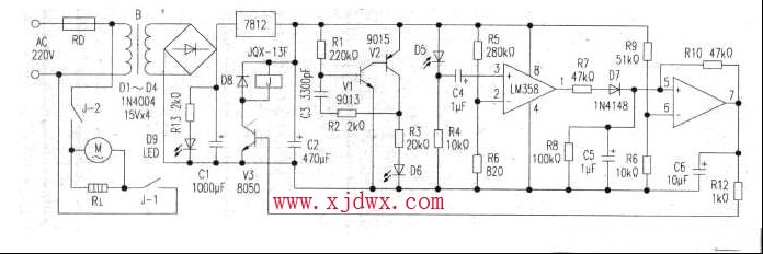

GK-08型红外自动干手器通电后指示灯亮,但伸手后无热风吹出
!   分析风机和加热器同时发生【故障】的可能性很小,多见为继电器坏或未动作,而J不动作可能为V3不导通;运放无输出;D6、D5失效;V1、V2未起振或7812损坏导致无12V电压。  检查时先测有无12V电压, ...

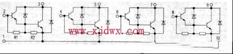

爱普生LQ-1600针式打印机打印缺笔画
!   首先按常规方法检测打印头及电缆。如在排除打印头及电缆【故障】后仍缺笔画,则为打印头驱动IC(STA475A)损坏。STA475A内部有四组NPN复合晶体管,每组晶体管驱动一根打印针,其等效电路图如附图所 ...

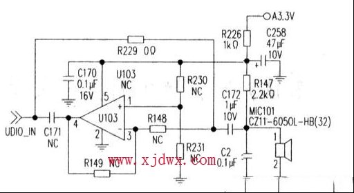

惠普数码相机蜂鸣器发出声音不正常
惠普数码相机蜂鸣器发出声音不正常
!   此类【故障】查附图中的3.3V供电滤波电容,往往它足病灶。如果不发声则很有可能是蜂鸣器出了问题。更换后恢复正常。 友情提示,该文章源自互联网收集,欢迎你到论坛与大家技术交流请 ...
