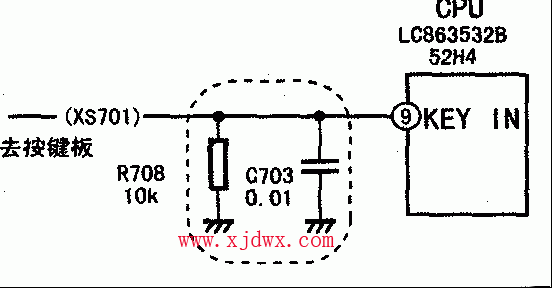

CPU使用LC863532B-52H4芯片的25英寸汇佳彩电自动跳台
!   此机插上机壳上的按键小板,把主板放在壳内,开机10秒左右就出现自动跳台现象。很有规律地往上跳台。开始认为是按键板上的按钮漏电,拆下来一看却没有。为了慎重,重新换一新的按键板装机后还是如 ...

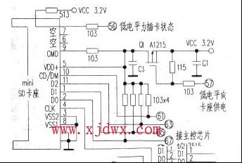

采用矩力ACU7515主控方案的杂牌插卡MP4,插卡后开机,自动关机又重复自检
!   观察当不插卡时可完成自检并可正常播放。此时插入卡时。在读取卡内文件时即自动关机并重复上述【故障】。  根据上述【故障】特点。分析【故障】部位应在插卡电路上。根据插卡部分的原理图(见附 ...

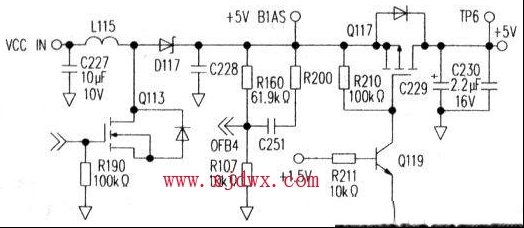

惠普数码相机开机出现白屏
惠普数码相机开机出现白屏
!   最常见的【故障】点在5V供电电路,由于5V负载较大,该电路的电感(见图)常烧坏,更换相同功率电感【故障】可消失。奉劝广大的用户。在使用桐机时不要经常伸缩镜头,在光线很强时最好关闭LCD改用目 ...
