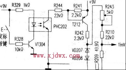

ECG-5151型心电图,通电开机按压定标键无定标信号输出
!   观察心电信号描记正常,说明主电路基本正常。【故障】在定标信号发生电路。相关电路如附图所示。当按定标键时,+9V直流电压经R328加至VT304的基极,VT304饱和导通,光耦PHC202受电工作。VT212的基 ...
