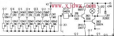

HFV-1双阀式喷射呼吸机常频通气正常,高频通气DT2打不开
!   打开机器盖板。找到高频通气电磁阀控制电路板,电路见附图 。首先用示波器观察 G1 — 3 ⑨脚是否有矩形脉冲输出。若无,说明通气频率振荡电路未起振,可依次检查 G1 — 3 是否损坏, 2Cl 是否容量 ...
2023-5-5 13:59
