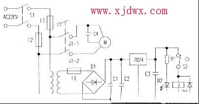

XN404型牙钻机不喷液
XN404型牙钻机不喷液
!   该牙钻机喷水压力正常应在0.2-0.25MPa之间(附图为电路原理图)。闭合S1,市电dianyuan电源一路经脚踏开关(J1—1、J1—2)到电机M,另一路经变压器T给控制回路供电,同时dianyuan电源指示灯D2亮。 ...

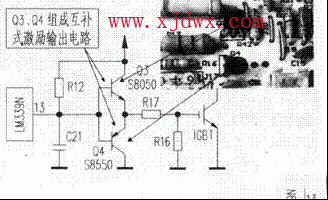

君牌XT-20电磁灶通电后指示灯不亮
君牌XT-20电磁灶通电后指示灯不亮
!   经检查,IGBT管和全桥整流块均已击穿损坏,将其更换后通过自制维修排插检验,灯泡不亮,但在加锅后检验。灯泡还是不亮,且不加热,因而说明机内电路还有【故障】。再进一步检查。最终是驱动电路中 ...

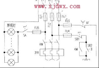

三相电源缺相引起照明灯忽明忽睹
三相电源缺相引起照明灯忽明忽睹
!   某车间照明灯忽明忽暗。且亮度也比原来下降了约一半左有。检查同dianyuan电源的电动机(3kW,4极)还在正常运转,用电笔测FU1、FU2、FU3的下端(见附图)。电笔氖泡显示三相均有电。经向车间设备管 ...
