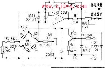

床边监护仪体温显示器无显示
床边监护仪体温显示器无显示
!   开仪器盖板,找到体温检测电路模块(电路参阅附图),接通dianyuan电源后,测得±15V工作电压正常,用示波器观察IC1输入端体温检测信号幅度也正常,而观察IC1输出端却无放大的体温检测信号输出,说 ...

床边监护仪体体温显示明显偏高或偏低
!   此【故障】一般是体温检测电路有元器件热稳定性变差所致。检修,本文由家电维修杂志论坛http://www.jdwx.cn/收集资料时,首先检查Rt是否性性能差,可用“替换法”予以判断;若Rt正常,再用晶体管特性 ...

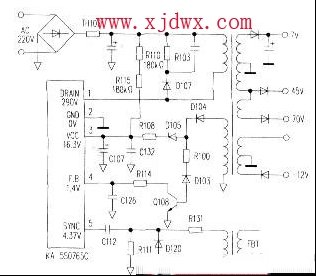

神州1772ED型彩显不能开机
神州1772ED型彩显不能开机
!   该机开机不能启动,指示灯也不亮。多次按dianyuan电源键。偶尔能够正常开机。开机后显示器便能够一直正常工作。  该机为17英寸彩显。dianyuan电源部分采用三星公司生产的开关dianyuan电源专用厚 ...
