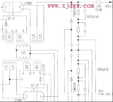

岛津SCT-3000型医用CT机控制板上KV绿色(OK)指示灯熄灭
!   观察该机小电流训练球管达60kV左右被阻断。之后剐启动便胆断,控制板上KV绿色(OK)指示灯熄灭。而控制板上过载红灯点亮。  用高压表测最KV电压时发现100kV挡为87kV、110kV挡为98kV、120kV挡为10 ...
