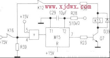

岛津SCT-3000型医用CT机按下启动键不能扫描
!   根据ROT指示灯不亮初步判断X射线球管旋转阳极可能未工作。ROT指示灯不亮。应与Relay Driver(继电器驱动)电路板上的继电器K13及Start Board(启动板)上的继电器K2 T作与否有关联,经进一步检查发 ...
