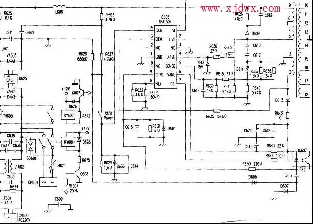

戴尔P991彩显三无,指示灯也不亮
戴尔P991彩显三无,指示灯也不亮
!   观察此机正常开机时,机子会发出“呼”的消磁声响。从电路图可以看出。消磁电路由本机dianyuan电源产生的12V电压控制,如果能听到此声响,说明本机dianyuan电源控制电路部分没问题,问题应出在dian ...
