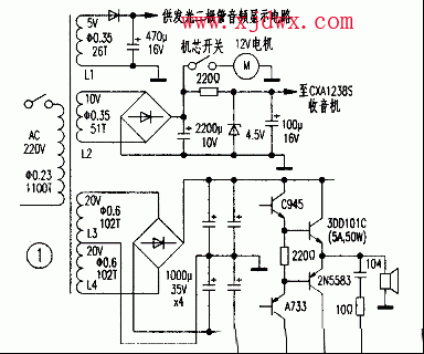

“远洋”910型内置音箱调频放音均衡卡座变压器烧坏的检修
!   收到其他维修同行的一台从广东带回的“远洋”910型内置音箱调频放音均衡卡座变压器烧坏,该变压器初级已开路,无任何参数标识,该整机也无厂名厂址。更令人担心的是变压器初次级级间未作任何绝缘,安全毫无保障,是十 ...

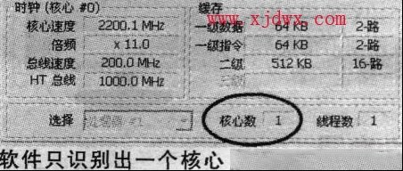

系统不认识双核CPU
系统不认识双核CPU
!   操作系统无法识别双核或多核处理器的所有核心,一般是因为没有正确安装系统和驱动造成的,比如一些早期版本的GHOST系统就不能很好地支持双核或多核CPU。建议你先给主板放电清空BIOS设置,然后安装 ...
