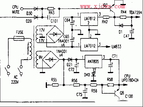

新科HG-5300A功率放大器开机后左、中、右青籍均无声音
!   该机采用市面上较为常见的TDA7294作左、中、右三声道的功率放大。检查+40V供电正常。查TDA7294第⑨、⑩脚(分别为待命端和静音端,实际被连在一起)电压只有1.2V左右。而正常应为7V左右。再查Dl负 ...

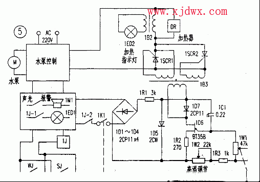

TX03A型人工心肺机水箱不加热
TX03A型人工心肺机水箱不加热
!   水箱【温度wd】控制电路如图。水箱复温加热部分主要由单结晶体管lD6、脉冲变压器183、单向可控硅ISCRl、1SCR2和电加热器DR等组成。振荡器lD6产生的脉冲信号。通过183加至ISCRl、1SCR2控制极,调节 ...
