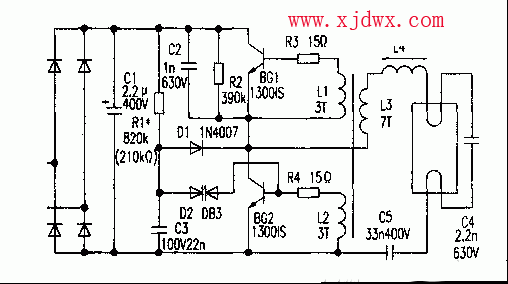

华艺5W节能灯不发光
华艺5W节能灯不发光
!   此节能灯用了2天后,就不发光了,有时偶尔通电闪亮一下即熄灭。  小心撬开白色塑料外壳,取出一小块圆形电路板(测绘其电路原理图如图所示)。根据现象分析为线路接触不良,但经检查并补焊了有关 ...
2023-5-5 14:05

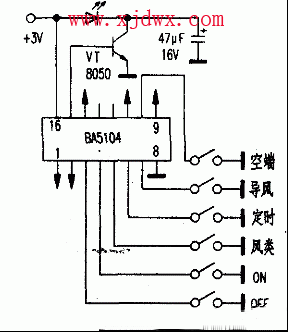

富华KYSK-30A转叶电扇遥控失灵
富华KYSK-30A转叶电扇遥控失灵
!   此风扇只要在遥控器装入电池。电扇便不能启动;取下电池,手控正常。  根据【故障】现象说明电扇正常,【故障】应在遥控接收部分或遥控器。先检查遥控器(电原理图见附图所示),发现其始终发出 ...

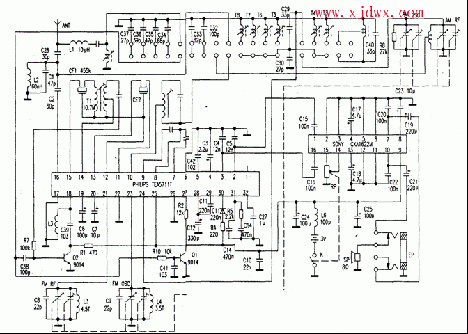

德生R-808A八波段收音机所有波段均收不到节目
!   拆机检查,先测3V供电为2.95V,正常(注:若电池电压为2.0V以下时,也会出现所有波段收不到节目的假性【故障】)。R_808A前级信号处理采用PHILIPS收音IC,型号为TEA5711T,后级功放采用SONY双声道 ...
2023-5-5 14:05

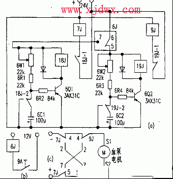

TX03A型人工心肺机按下倒转按钮9A,电机不能反转
!   血泵电机正反转延时控制电路如图。接通主机dianyuan电源后,继电器6J按钮9A未按下,处于释放状态,常闭触点⑥、⑤接通,24V电压通过6W2、6R3对6C2充电。2-3秒后,6C2两端电压会使6Q2饱和,继电器19 ...
2023-5-5 14:05

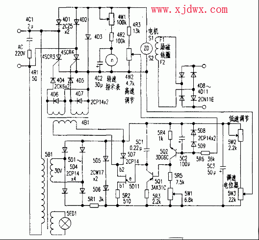

TX03A型人工心肺机通电后血泵电机不转
!   血泵电机调速控制电路如图。  血泵电机调速控制电路主要由单结双基极二极管振荡器5D1l、5Q1、5Q2、5C1、4BI、4SCR3和4SCR4等元件组成。调节调速电位器4W2,改变5Q2 b极电流,5Q1 c极电位改变。从 ...
2023-5-5 14:05

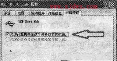

鼠标在长时间闲置后失灵
鼠标在长时间闲置后失灵
!   一旦挂机下载或长时间不操作电脑后,再次操作时,鼠标就会毫无反应.要重新拔插一次才能恢复正常,键盘倒是没问题。键鼠都是USB接口。以前是正常的。  不少朋友会遇到电脑长时间不用或从待机状态 ...
