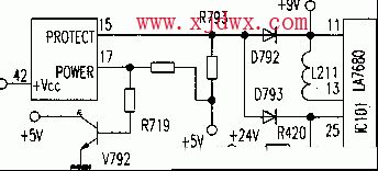

松下T42PA60C等离子彩色电视机不开机
!   观察此机不能开机,dianyuan电源指示灯闪烁7次。  分析【故障】也应该发生在SC板上。拔掉SC20,开机测量SC板上相关检测点,发现S0S7已处于高电平保护状态。S0S7测试点连着二极管(D6480、D6862、 ...

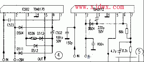

分享……索尼KV-2900T彩色电视机,屏幕上出现水平一条亮线
!   此现象是无场锯齿波电流的典型表现,经检查发现场输出集成电路TDA8170损坏,相关外围电路如图4所示。由于市场上无TDA8170货源,通过对场输出电路认真分析,用TDA8172代换TDA8170比较方便,且价格低 ...

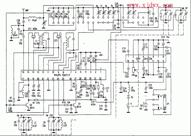

德生R-1010A十波段收青机收音时有“嘟嘟”的啸叫声
!   该机电路结构与R-808A大致相同,维修时可参考附图电路。测整机工作的静态电流为60mA,在出现“嘟嘟”声时(无节目时也会出现 ) 为100mA。显然静态电流极不正常,收音机正常工作的静态电流为lO-2 ...
