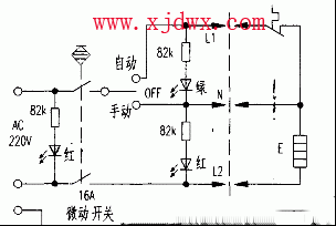

潮龙OL-1型手泡电子壶不加热
潮龙OL-1型手泡电子壶不加热
!  员观察该壶接入市电后dianyuan电源指示灯不亮。壶体盛满水放在壶座上。按压自动/手动开关均不加热。各指示灯不亮。   该壶形同朱砂壶,古色古香,功率450W。据实物绘其原理图,如图所示。该电路 ...

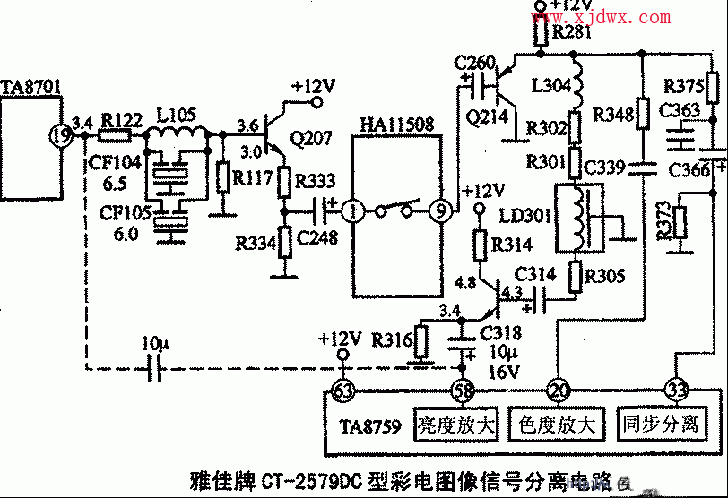

雅佳牌CT-2579DC型彩色电视机黑白相间有斜条
!   亮度低,屏幕有清晰、规则黑白相问的斜条,去掉天线后雪花点的亮度也不足。  这是亮度低且不同步的表现,重点检查亮度电路和同步分离电路共用的12 Vdianyuan电源电压和视频信号幅度。通常【故障 ...

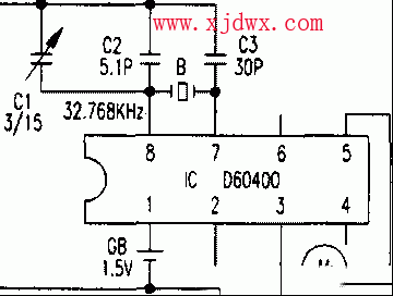

威尔达牌EJ324型石英钟完全停走
威尔达牌EJ324型石英钟完全停走
!   测绘原钟电路如图.钟用集成电路IC(D60400)①、②脚分别是dianyuan电源正、负端,由⑦、⑧脚以及石英晶振B、电容Cl~C3组成振荡电路,由IC内部电路进行16级分频,经窄脉冲形成电路、驱动放大电路 ...

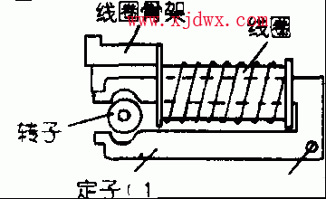

三五牌3537型石英钟三针均停走
三五牌3537型石英钟三针均停走
!   根据【故障】现象分析,【故障】可能发生在步进电机(该钟电路与上例同)。检修,本文由家电维修杂志论坛http://www.jdwx.cn/收集资料时,用万用表DC2.5V挡测量步进电机M两端即IC输出端,指针能在0位 ...
