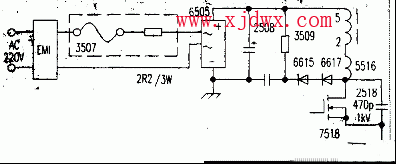

飞利浦25PT44(45)28/93R彩色电视机开机呈三无,电源指示灯也不亮
!   经检查,保险丝已烧断,附图中3507开路,表明机内有严重短路【故障】。测图2中6615、6617正常,2508无击穿漏电现象。开关管7518未击穿。更换保险管后,为安全起在3507处串接220V/l00W灯泡,开机灯 ...

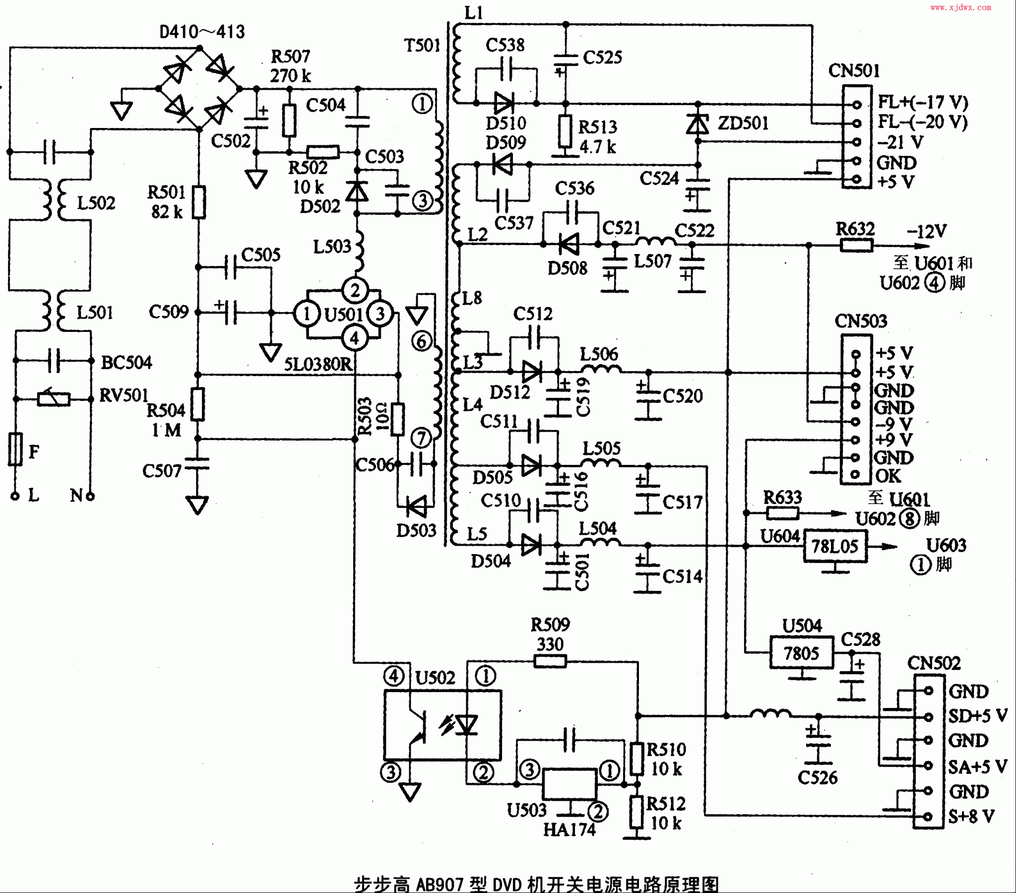

步步高AB907型DVD机开机后显示屏不亮,全部按键均不起作用
!   开盖检测保险管F未损坏,通电开机测+5 V主电压只有O.3 V左右,怀疑负载有短路现象。  拔掉CNS01、CN502、CN503排线端后,开机测+5 V主电压上升到8.4 V左右,明显偏高。由此说明,dianyuan电源 ...

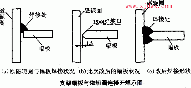

63OkW同步电动机振动大
63OkW同步电动机振动大
!   该机在驱动中突然出现较大振动,发出刺耳噪声,停机采用同上例一样一一检查,未发现疑点,解体抽心检查,发现所有支架与磁轭焊接处全部开裂脱焊,明显看出磁极与轴出现相对移动的痕迹。分析主要是 ...
2023-5-5 14:07

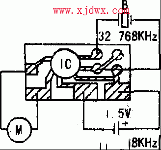

TIANGUAN牌圆形石英钟走时慢
TIANGUAN牌圆形石英钟走时慢
!   测量该钟使用的1.5V电池电压正常,打开机心、盖子。检查各传动齿轮啮合正常,由此判断,定时慢【故障】发生在电路。测绘该钟电路如图,装上电池GB,集成电路IC(印制板未标出型号)与其外围石英晶 ...
